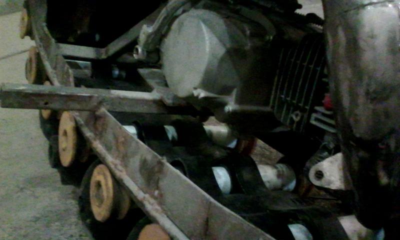

Или сделать нормальную мотоциклетную переднюю вилку с амортизатором под колесо 800 - 1000 мм и сместить центр тяжести немного вперед.
val_001,   -hi- Однако шибко длинным получиться. Сейчас длинна гуси 1.8м + 1м колесо + зазор = 3 метра??? Тогда-уж лучше про трайк подумать.  ::thinking:::
С центром тяжести тоже не понятки: ДВС смещен в лево - и такое впечатление что когда балансируешь отклонением на правую сторону то он и поворачивает в право - когда в этом нет необходимости. А когда начинаешь корректировать - то валится на левую сторону.  ::confused:::

val_001, Я думаю для начала надо попробовать разобраться с центром массы. Может что-то начнёт получаться и так, но если проблему не решить то трудности могут возникнуть и при применении управляющего колеса. Может балласт какой приварить?
вот на сколько ДВС смещён по продольной оси а он весит почти 30 кг.
