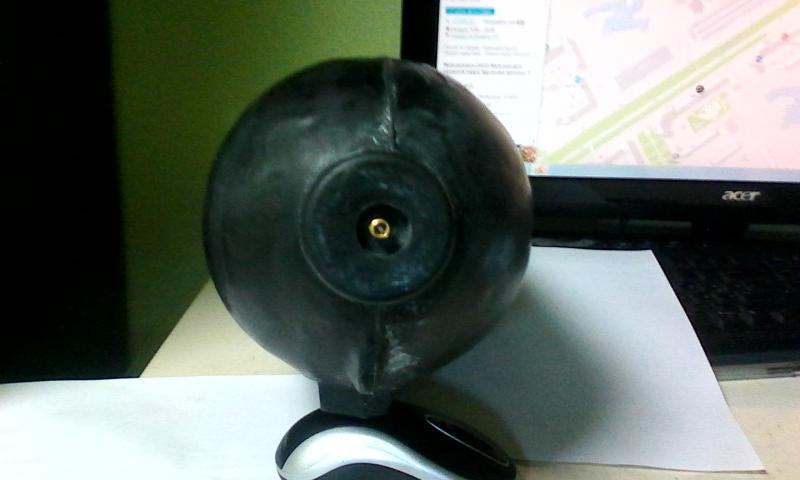

« Ответ #252 : Марта 22, 2019, 20:53:32 pm »
пневмонаполненные гусеничные ленты
« Ответ #253 : Марта 22, 2019, 22:03:44 pm »
Офигеть . Снимаю шляпу  -hi- Ты очень увлеченный человек . Теперь обьясняй почему торцы разные и что там за рожки .
Оффлайн Олег 24
  • Сообщений: 288
  • Откуда: Красноярск
  • Техника: Ирбис ТТР 250
« Ответ #254 : Марта 23, 2019, 07:39:10 am »
МВП,   -hi- Это не рожки - это грунтозацепы  ::shy:::
К сожалению приходиться подстраиваться под то что имеется. Кое как нашёл ПЭТ 5л более-менее подходящей формы - у производителей ПЭТ тары, немного другие представления о том какой должна быть бутылка   ::crazy:::
У местного поставщика - нет полиуритана. Заказал - надо ждать, после 26 должен появиться  ::girl_cray:::
