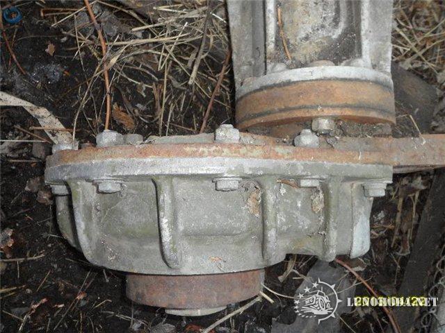

« Ответ #183 : Апреля 14, 2018, 15:33:18 pm »
Правая раздатка бтр. Надо узнать у военных.
Если сторгуетесь ,то прихвати лебедочный карданчик с этой РК,он типо УАЗовский (длина другая ),ну шоб потом не искать . А вот лебедь бетэрская ,то тебе огромная,сам сотвориш из червячного редуктора -к примеру Ч-63-40 .
