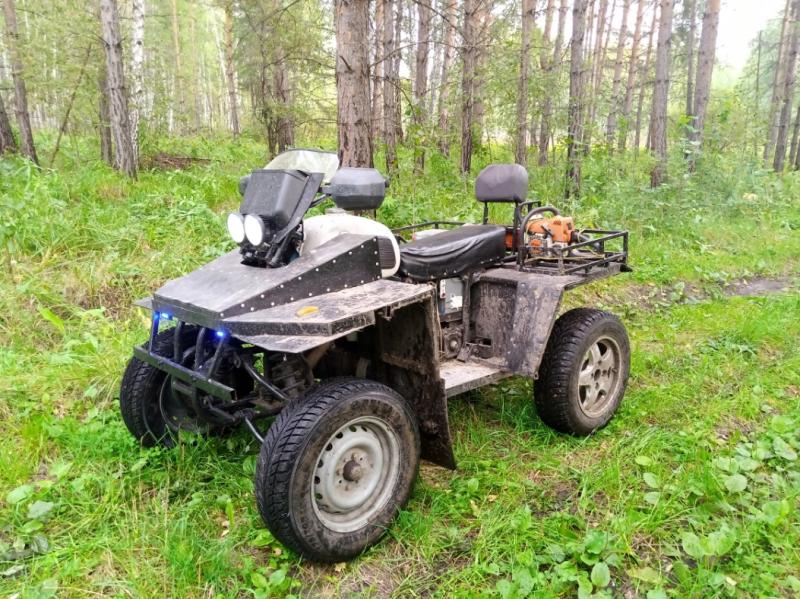

Я собираю железо на маленький. С движком от квадрика, с передними рулевыми колесами. Мост ВАЗ с 08 ступицами. Пока так.

Тalgat-53, ещё не о чём. По углам лежит железо. Раму сделаю, потом открою.

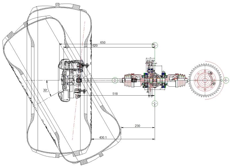

Движок от квадрика - цепная передача на промвал - цепи к дифференциалам мостов -  привода и кулаки со ступицами размерности 2108. Выходит, что мосты не катят, нужна независимая подвеска и стоящие на раме неподвижно дифференциалы с натянутыми цепями!

Или (что на мой взгляд лучше) звезда, выход на нормальные привода (силовые ) и нафиг дифференциал - это и прочнее раза в 3-4 и проходимее , управляемость с передним блокированным не так страдает (см. тесты Михаила Скворцова)...
