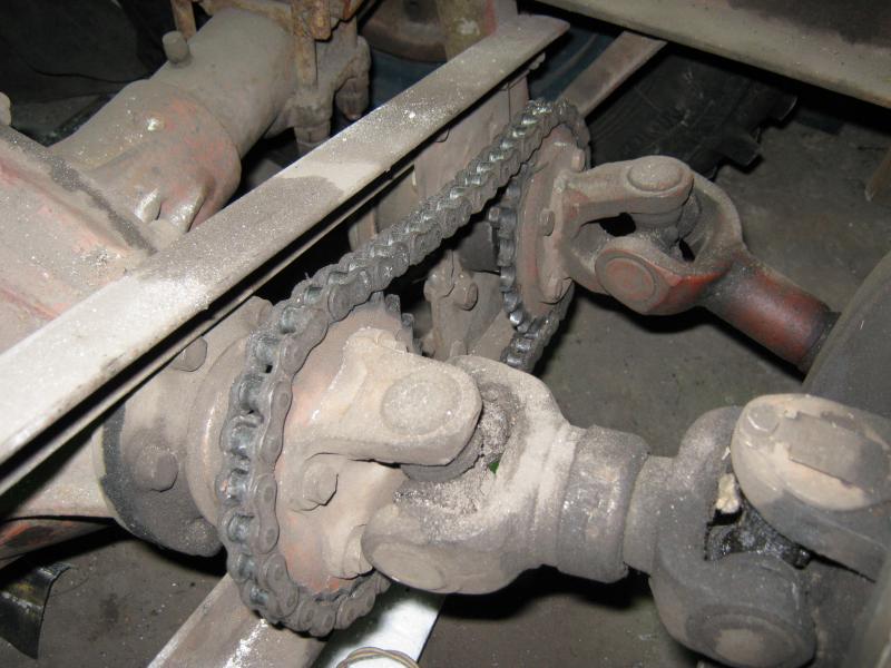

как некуда? между фланцами кардана и промопоры, на фланец хвостовика моста звезда также прикручивается
вот например:

« Ответ #8 : Февраля 05, 2018, 18:14:44 pm »
вот например:
Спасибо, теперь понятно.
