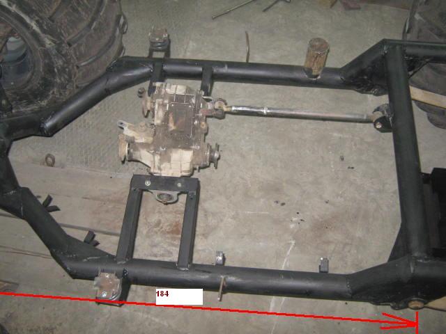

здравствуйте, покажите правильное крепление нивкиной раздатки к раме. за ранее сп

Максим, ты поконкретнее! Тебе как на ниве надо или какую-нибудь усовершенствованную с третьей опорой?

Re: покажите
« Ответ #3 : Октября 19, 2013, 18:50:23 pm »
Правильнее не бывает.   ::morning1:::
с опытом использования дппл2 я бы заднюю тягу убрал и поставил бы просто сайлентблок
то есть чтоб рк пожесче стояла
поконкретней . чтоб вибраций  небыло

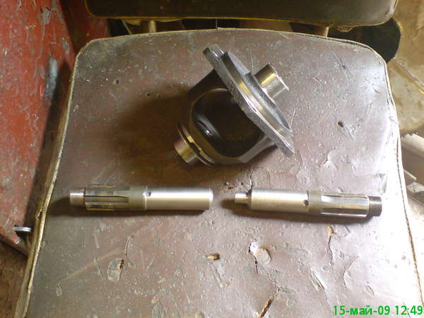

а ещё как заблокировать диф в оковской кпп и соединить с нивкиной раздаткой какрданом а не шрусом  . я  всё таки решился сделать 4х4,а то на трёхколёске чё то холодно и мокро ездить :)

а ещё как заблокировать диф в оковской кпп и соединить с нивкиной раздаткой карданом а не шрусом  . я  всё таки решился сделать 4х4,а то на трёхколёске чё то холодно и мокро ездить :)
maxim а почитать форум слабо 778?.Заходишь в раздел Эксплуатация и читаешь читаешь читаешь.Или просто фотки смотришь. ;).Ты же не первый день здесь 1*11.Диф можно просто заварить.на око гранату приварить флянец от кардан нивского. Можно выточить валы из хвостовиков ваз вставить и заварить.Выбирай любой вариант. Но на трёхколёске адреналину больше ::tease:::.
C с моей работай много не почитаешь форум 0*) :), вот и прошу помочь знатоков. а вот про выточку вала в око коробку если не затруднит скиньнте правельный чертежик за ранее  сп

« Ответ #8 : Октября 21, 2013, 22:28:21 pm »
Это от Советских, себе делал, деталь неубиваемая. За основу берется хвостовик ВАЗовского редуктора, водило приваривается и потом протачивается под посадку большой шестерни ГП.

« Ответ #9 : Октября 22, 2013, 01:41:03 am »
большое спасибо
