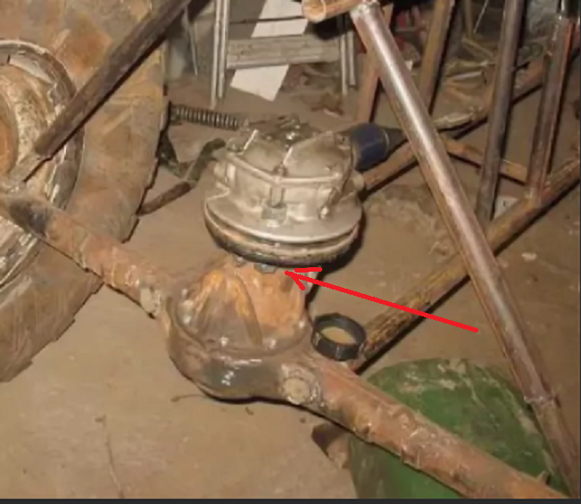

Тут что ли ?

крепления ураловского редуктора подразбило
Где то тут партизан прячется . Оси валов не дружат .

срезает вал с резьбой хвостовика,редуктора ВАЗ ,крепления ураловского редуктора подразбило,шпильки целые.
Хорошо бы увидеть как вы стыкуете ураловский редуктор с мостом ваз. Если жестко как то к мосту, я просто не представляю так как никогда не делал, то по аналогии со стыковкой двигателя с неродной кпп, скорее всего несоосность валов под нагрузкой. Отсюда и крепление ураловского редуктора разбивает. Вобщем надо бы видеть что у вас там сделано, а так только предположение.

стыковка главной передачи урал и редуктора ваз расписана на форуме
