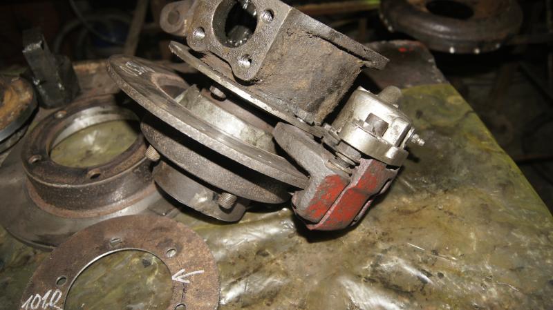

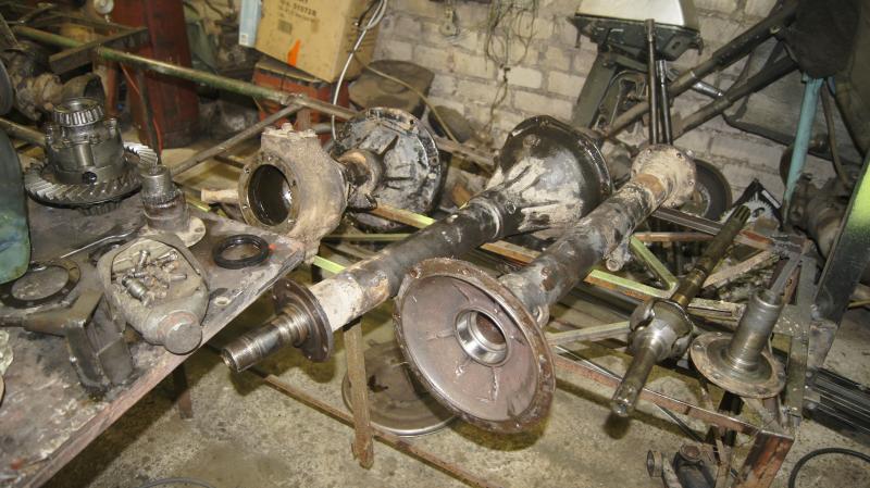

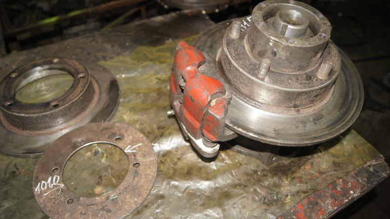

« Ответ #1 : Декабря 27, 2017, 23:31:51 pm »
вот немного фоток.
Делаю ревизию мостов.
Установка,дисковых тормазов на передний мост и задний "хвостовик.
В общем рутина.. :)

Евгений 103, Протачивал и ступицу и тормозной диск(НИВА ?) внутри для установки ? Вставка в тормозной диск на хвостовик самоточка или от чего то подобрал ? -hi-
Оффлайн Евгений 103
  • Сообщений: 2081
  • Откуда: г.Витебск,Смоленск.
« Ответ #4 : Декабря 28, 2017, 13:34:36 pm »
Протачивал и ступицу и диск "Нива" идырки под шпильку в диске,наполовину  16мм.
Диск на хвостоавик,проточен под размер флянца,кардана УАЗ на станке отцентрован и обварен.
Диск в идеале,пододёт от ВАЗ 08-09,но у меня от фольца "ПОЛО",и суппорт будет "Оковски"

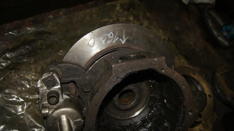

« Ответ #10 : Декабря 28, 2017, 22:03:52 pm »
Сегодня,закончил токарные дела ,для установки суппорта ВАЗ 08-09 дисков "НИВА" на передний мост (колхоз) УАЗ.
Многие,задовали вопросы по этому девайсу..
Вот фото..что не понятно,спрашивайте.  -hi-

« Ответ #12 : Декабря 28, 2017, 22:13:32 pm »
Евгений 103, А как ты подобрался разметить отверстия под суппорт.
Оффлайн Евгений 103
  • Сообщений: 2081
« Ответ #13 : Декабря 28, 2017, 22:16:59 pm »
михаил skworczow, Не понял вопрос!  ::undecided:::
