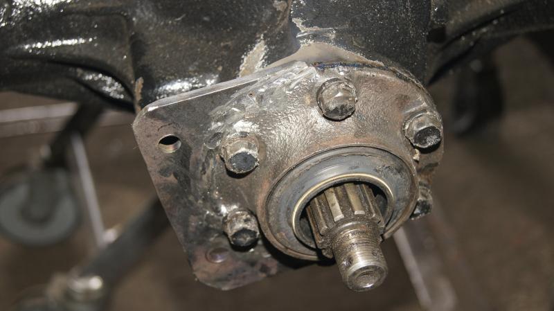

« Ответ #22 : Декабря 28, 2017, 23:01:15 pm »
Евгений 103, А как ты подобрался разметить отверстия под суппорт.
Кажется разглядел правильно,скоба суппорта крепится на одни болты с фланцем.

« Ответ #23 : Декабря 28, 2017, 23:05:35 pm »
нет!
..переходная пластина, на 6-ть болтов,а  уже на неё(пластину), крепится скоба суппорта!

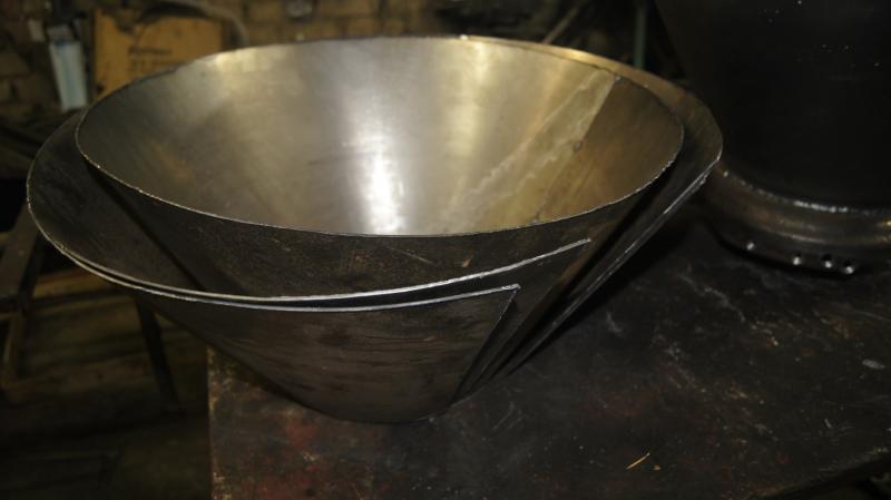

« Ответ #24 : Декабря 29, 2017, 22:26:13 pm »
Привет Всем!  -hi-
Сегодня ,резал конусы для дисков,новым плазморезом!!
Красота!!  1*11
Сделал самодельный циркуль -направляющий,
.приловчился, третий и четвёртый конус, вообще, ровненько!!

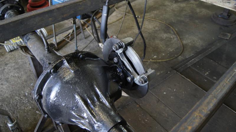

« Ответ #35 : Января 06, 2018, 07:50:15 am »
Диск на хвостоавик,проточен под размер флянца,кардана УАЗ на станке отцентрован и обварен.
Диск в идеале,пододёт от ВАЗ 08-09,но у меня от фольца "ПОЛО",и суппорт будет "Оковски"
Женя, фото крепления суппорта к заднему мосту сделай пожалуйста, как крепится. Диск при сварке не трескается?  Иногда после сварки слышны потрескивания при остывании, я так думаю что это микротрещинки появляются или нет? Электроды какие используешь?

« Ответ #38 : Января 06, 2018, 12:45:39 pm »
Обвариваю п/а,варю сначала,прихватки,потом,короткими,швами..
уже делаю не раз,вроде всё норм.
НУ если конечно пенёк,поймаешь,то,конечно оторвёт..На М1,так было.
Крепление,буду делать на новой машине,подробно покажу.
