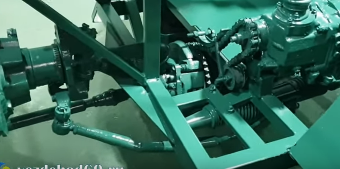

« Ответ #27 : Марта 20, 2020, 13:27:31 pm »
У меня мозг заклинило или я чего то не понимаю  ::thinking:::  Неужели производитель дает добро на выезд за пределы видимости гаража ?
Оно реально будет работать , или только на бетонном полу завода ?
Проблема с рулевым
« Ответ #28 : Марта 20, 2020, 15:05:36 pm »
мозг заклинило
И не увидел главного,как покрашено. 1*11 Айвазовский !!
А тамака у него мабуть титан.Ну и натяжники из серии как делать нельзя,ну только если очень хочется. ::cheesy:::
Проблема с рулевым
« Ответ #29 : Марта 20, 2020, 15:18:49 pm »
Только на бетонном полу и сможет рулить,при первом же ударе в пень эту тягу согнёт дальше до конца,прямые тяги то загибает,а тут уже загнута.
Сообщение понравилось: lexx
Проблема с рулевым
« Ответ #30 : Марта 20, 2020, 15:28:10 pm »
чего то не понимаю
Конечно не понимаешь, главное красиво покрасить. Хотя я тоже там много чего не понял, разварка поворотного к раме, натяжники цепи, шруса где то не видать под узлом поворота.......

У меня мозг заклинило или я чего то не понимаю    Неужели производитель дает добро на выезд за пределы видимости гаража ?
А чего тут клинить, конечно куча углов не айс, но такую гнутую длинную тягу я делал, она немного амортизирует удары.
  • Сообщений: 14597
Проблема с рулевым
« Ответ #35 : Марта 21, 2020, 00:23:54 am »
делал
Чо ее делать , она сама делается
https://pnevmohod.ru/forum/index.php?topic=4463.msg182646#msg182646
https://www.youtube.com/watch?v=pMt4iV7LVfE&feature=youtu.be#
Привози ко мне я те покажу как она амортизирует удары
« Последнее редактирование: Марта 21, 2020, 00:35:18 am от МВП »
Пока сама сделается рулевой редуктор развалится, а так какой-никакой предохранитель. РР от 2105, сошка ломалась, наконечник ломался, а редуктор до сих пор жив.
