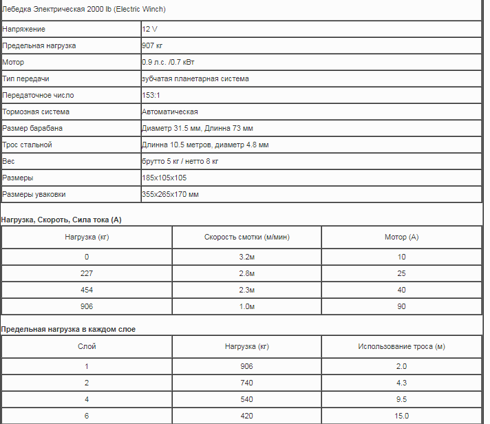

Такой тягаюсь иногда, перевёл её фунты, 1587,5кг получилось, блочек сделал, да и бросил в гараже, без него тянет, особой наработки нет, за 5 лет, три раза тянулся. Везд весит примерно тонну.
