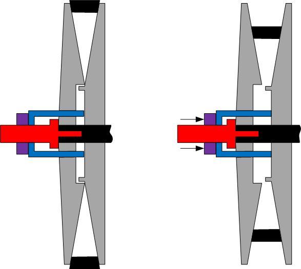

Вот такая примерная конструкция для устранения самохода и возможности переключения передач. Для этого нужен новый болт (красный). По нему будет скользить втулка с тремя штырями (синие) и упорным подшипником. Три штыря будут входить 3 отверстия в неподвижном диске ведомого. На рисунке слева устройство в нерабочем состоянии. В это время ничто не мешает подвижному диску перемещаться по оси (чёрная). В это время вариатор работает в штатном режиме.
Надо переключить скорость. Перед тем как сбросить газ, надо рычагом (не показан) через упорный подшипник надавить на втулку, чтобы она и её штыри сдвинулись вправо. Можно установить ограничитель смещения втулки со штырями вправо. После того как штыри вдвинулись внутрь, сбрасываем газ. Подвижный диск не сможет вернуться в первоначальное положение и ремень будет вдвинут в ведомый, как на рисунке справа. Диски на ведущем сойдутся полностью. В результате ремень будет ослаблен и не сможет крутить ведомый. В это время переключаем скорость. Затем отпускаем рычаг и даём газу. И втулка со штырями уже не влияет на работу вариатора.

Не знаю Петрович11, надо пробовать конечно,натяжка уменьшится,но прихватывание и при слабой натяжке все равно остается,подшипник на ведущем вариаторе более выигрышен . -hi-

михаил skworczow, я уже пробовал, если при заглушенном двигателе подвижный диск оттянуть, ремень проваливается в ведомый шкив и обратно не возвращается. Самохода нет совсем. Ремень не шевелиться пока ведущий его не сожмёт, а для этого надо газануть.
 Весь вопрос, как реализовать этот механизм принудительного разведения тарелок.

Так никак не надо реализовывать процесс разведения тарелок. Тарелки же при езде сами расходятся. Надо просто не дать им сойтись при сбросе газа. А это совсем небольшое усилие от пружины. Вот едите. Ремень как на правом рисунке. По-любому при езде ремень на сколько нибудь да раздвинул тарелки. Надо переключить скорость. Рычагом сдвигаете втулку со штырями до упора. Не трудно установить минимальное расстояние на которое надо вдвигать штыри, чтобы не было самохода. И ограничить ход втулки этим расстоянием. Втулка со штырями сдвинулась. Теперь сбрасываете газ. Пружина не может вернуть тарелки в первоначальное положение - им не дадут штыри. Ремень свободен - самохода нет. В это время переключаете скорость и снова даёте газ.
 Эта конструкция в основном для переключения скоростей при движении. Чтобы не останавливаться, не глушить двигатель. И при этом не внося никаких изменений в саму конструкцию вариатора. Новый болт не а счёт.

Если кого-то это не устраивает, то можно подтормаживать подвижный диск и одновременно давить на втулку со штырями. В результате можно будет сдвигать подвижный диск и ослаблять ремень.
