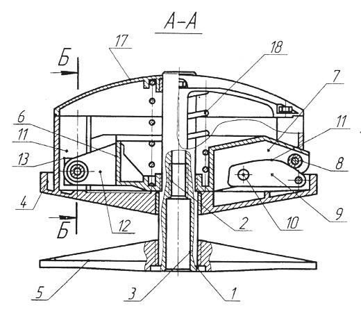

Судя по чертежам,у Арктик и Сафари принцип работы совершенно одинаков, но в Арктике убраны серьёзные конструкторские косяки Сафари.
1. Крышка центруется буртиком, который, вероятно, протачивается за один установ с отверстием под втулку. В Сафари такой центровки нет в принципе.
2. Втулка в крышке медно-графитовая, а не полиэтиленовая как в Сафари. Точность ее изготовления в разы выше.
3. Гнезда под втулки осей грузов и под направляющие фрезерованы, в Сафари эти гнезда получаются литьем и обеспечить точность их взаимного расположения и положения относительно оси центрально отверстия невозможно
  Считаю, что Арктик это реальный шаг вперед по сравнению с сафари и фрезеруется он, скорее всего, на ЧПУ, даже китайский, что исключает гаражные подделки.
  Судя по качеству ведомого шкива от Тайги качество Русской Механики вполне на высоте, т.е. Арктик тоже должен быть хорошо сделан.
Бывают и китайские подделки, но они явно ровнее Рыбинских Сафари.
Здесь обзор, видимо, китайской подделки, но конструкцию видно

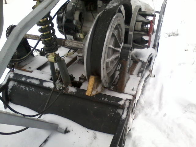

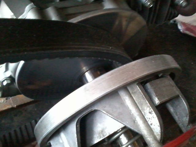

Вот один из способов устранения самохода. У меня на мотособаке сильный самоход. Чтобы прогреть двигатель делаю так. На ведущем раздвигаю диски и вдавливаю ремень. Чтобы он не выскочил подпираю деревяшкой. В результате на ведущем получается большая слабина. Надо ещё прижимать ремень чем-то сверху, иначе прыгает и дергается.

Это Мухтар-7. КУпил за 50 000 рублей. Это уже третья зима дл него. Так особо и не езжу. Родной вариатор выбросил, поставил Сафари. Темы отдельной нет. На сноумобайле там есть про Мухтаров.
