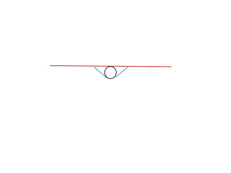

Ну если рама прямая, то проставку из той же профтрубы.
Передние кронштейны из полосы 4-5 мм, а то что то толстоватые пластины, и их все равно желательно связать еще в передней части.
а втулку к раме вот так.
