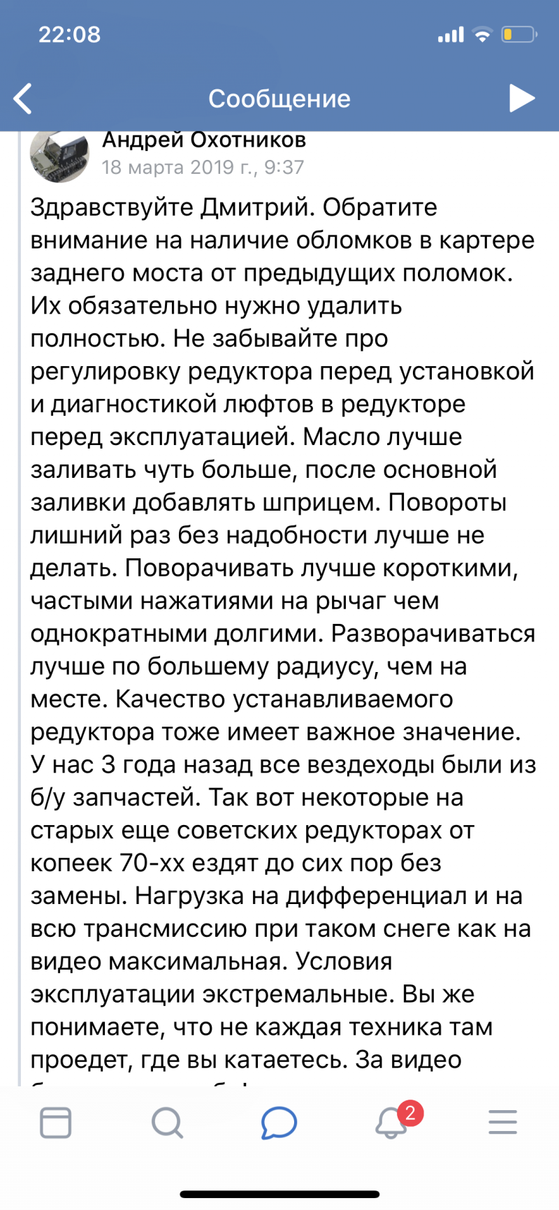

Всем серьёзным производителям гусеничных и не только вездеходов на заметку! Вот как отвечать надо надоедливым покупателям. Особенно про управление понравилось) лучше ехать прямо и с асфальта никуда не сворачивать -hi-
Бортоповоротный "ЯрегА".
« Ответ #336 : Мая 04, 2019, 09:47:02 am »
лучше ехать прямо
Ну если про кулак УАЗ,то действительно максимальное выворачивание руля хоть на вездеходе,хоть на авто ведут только к поломке шруса. -hi-
Оффлайн poison580
  • Сообщений: 298
  • Это нормально
  • Имя: Павел Калмыков
  • Откуда: Ярега
  • Техника: Повозка
« Ответ #337 : Мая 04, 2019, 11:22:13 am »
Это про гусеничник «Охотец» на дифповороте, владелец третий редуктор  уже меняет. Там беда со сборкой и «инженерными» решениями , а продован новеллы в таком виде только и строчит, плохие отзывы удалят ну главное продать  0*)
