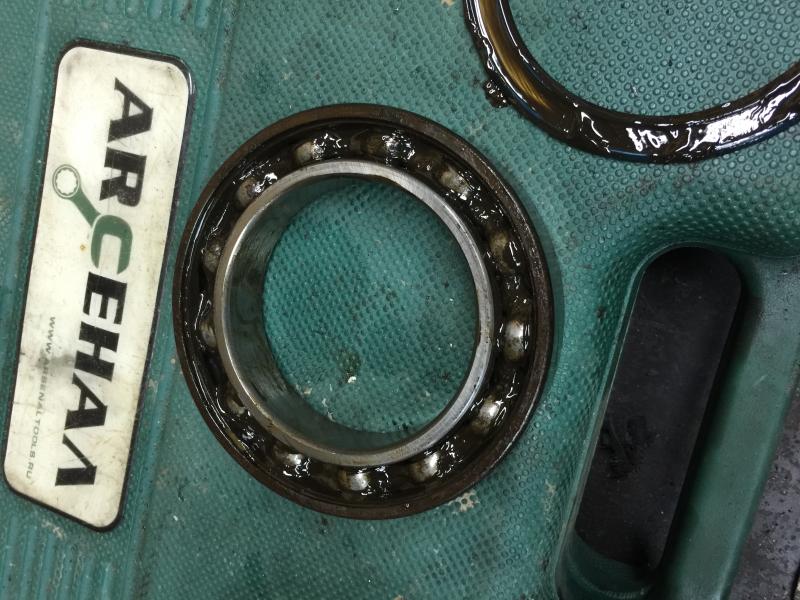

Подкину дровишек)
Вот что конденсат окаяный делает, эта картина на подшипнике который установлен со стороны колеса. Люфтов нет, но ржавчина на сепараторе уже просматривается . 1500 км назад он был плотно набит 24 литолом, который никуда кстати не делся , но сильно поменял в цвете и набрал влагу. Отмечу, что с торца подшипник смазку не набивали вообще.

Насчёт конденсата и от влажности в атмосфере конечно зависит, а вот окись серы вся в колёса, при чём на холостых её как-раз ещё и больше, если не ошибаюсь. Окись серы+конденсат=серная кислота.
Ещё как :yahoopnevmo: Давайте уже кто нибудь фото или видео резины нещадно уничтоженной кислотой. У меня они будут я так понимаю не раньше чем через год а то и два ::thinking:::
