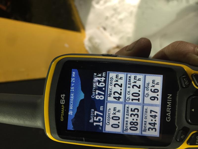

Сгонял на окоту + 154 км , без поломок. Латка держится, пока...)

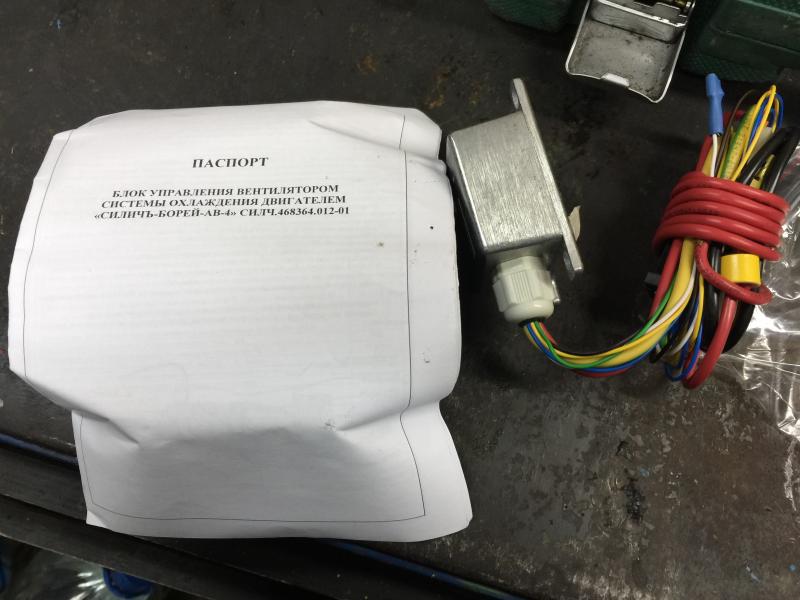

Установили вот такую приблуду , подглядел в теме "Тигра" на сноумобилях. Впечатления самые положительные. Вентилятор теперь срабатывает примерно одновременно с открытием термостата.
1. Заметно уменьшился шум
2. Двигатель выше 80 не нагревается
3. Напряжение в сети не просаживается
