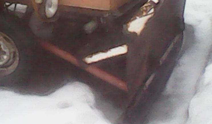

Загорелся я идеей сделать снегогреб, что получится не знаю, первый опыт у меня, в этом деле ::mail1:::

ВячеславН, все четыре угла укосины просят. Бочки (повдоль распущенные) все пользуют для отвала...,к низу полоску 10-15 см транспортёрки потолще.
Суровый 2
« Ответ #192 : Октября 16, 2018, 21:46:55 pm »
Украины будут, а вот с лентой проблема, чем её заменить?

Тебе красота не нужна- можно с покрышек беговую кусками,типа- между уголков (или труб) болтами набрать, стянуть.
Вячеслав, получится примерно так же, как у меня на "буханке" с подобным отвалом. Проедешь по ровному участку со снегом более-менее. Но, уткнувшись отвалом в кочку(мерзляк) да ещё на скорости, будет прыжок вездика и приспособа окажется под "брюхом" :(
НадоТь:
- или сделать вторые тяги и разнести точки крепления на приличное расстояние,
- или оставить тяги одинарные, но крепить их к кронштейнам рамы как можно ниже(параллельно сгребаемой поверхности),
э/лебёдка предпочтительнее. Должно работать.

ВячеславН-hi- Передняя балка у тебя мощная  1*11 Сделай уши и отвал к ней крепи.Точка крепления к раме должна быть чуть ни же точки крепления к отвалу  . И отвал лучше чуть чуть на искосок на одну сторону . Высокое крепление(как на фото) не есть  хорошо   ;)

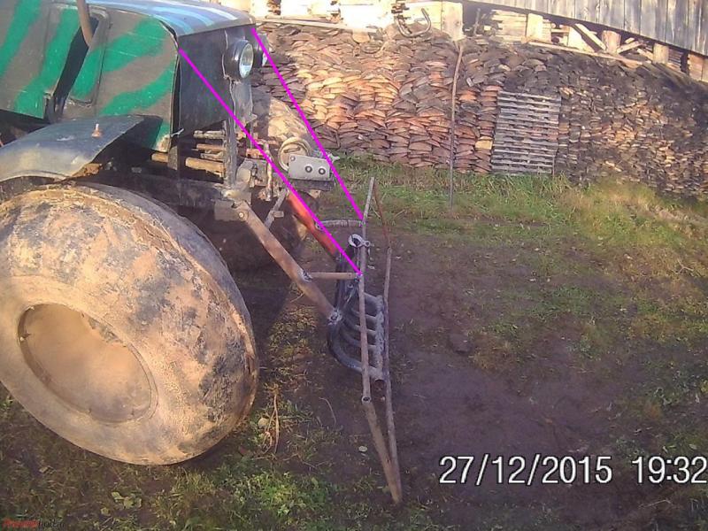

 Я бы цеплял за Мост отвал ! если есть возможность 2 куска трубы по 10-15 см шириной, разрезать вдоль по полам, сделать петлю и замок ввиде болта,и будет как захват чулка.
А сам отвал подымать лебедкой . Будет и угол хороший ,и будет. Мощно.
Я не помню что за мосты у тебя но для Волги и УАЗ самое то.

« Ответ #197 : Октября 17, 2018, 10:50:59 am »
Совершенно верно . Такое плечо на выворт не есть гуд .
Самое правильное . Или найти возможность  за середину рамы .
Беговая дорожка с металокордом от газелевского колеса

 У него мост один-сзади...,от этих точек упора надо какой то треугольник думать ,чтоб сместится вниз.
Потапыч-hi- На видеообзоре  (чуть выше) и на фотках  из темы  видно что балка передняя крепкая -мосту не уступит .Интегрирована в раму и по высоте для крепления отвала  1*11
