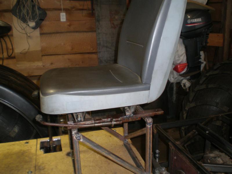

« Ответ #210 : Марта 18, 2018, 00:16:49 am »
Снова немного поработал. Весь день промучился с рычагом КПП, примерял да примерял. Обещанной кулисы от Юрича мы все  не дождались, пришлось городить из того, что есть. Передачи переключаются легко, надо будет еще рычаг наростить, вот только дырка в полу под рычаг большая будет, не знаю, найду ли такую резиновую гофру. Может кто что посоветует по рычагу?

« Ответ #211 : Марта 18, 2018, 08:38:30 am »
Отбортовку привари и на нее кожаный чехол козья нога пошей .

« Ответ #212 : Марта 18, 2018, 11:06:46 am »
Блин, отличная идея. Как сам не дагадался - не понимаю. Так и сделаю, спасибо.

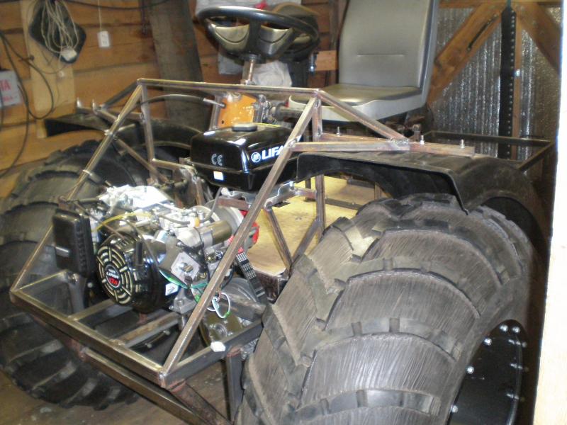

« Ответ #213 : Апреля 01, 2018, 22:22:48 pm »
Вот снова поработал. Теперь дело за немногим: надо все разобрать, все по-хорошему проварить, покрасить и собрать, потом всю мелочевку доделать.
Прошу очень совета: каким алюминием переднюю раму обшить, марка и толщина? А то дороги скоро кончатся, надо срочно в город заказывать.

« Ответ #214 : Апреля 01, 2018, 22:28:17 pm »
Подскажите кто-нибудь, алюминий или дюраль, и какой толщины?
планирую переломку, прошу советов
« Ответ #218 : Апреля 02, 2018, 01:00:12 am »
Не вижу большой разницы АМГ или Д ,ориентируйся по цене,толщины 2 мм достаточно думаю. -hi-
