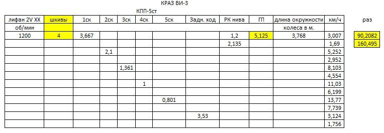

Двиг Лифан 27лс ,вариатор, КП ВАЗ классика, РК Нива,мосты 4,55, КРАЗ-ВИ-3
Нету там 5,125 и общее ПЧ 98,2 ,если ставить переднеприводную получим трактор с ПЧ 392,8 на пониженной в РК.То что доктор прописал. ::cheesy:::

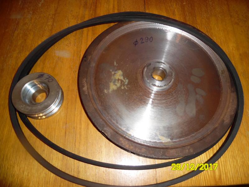

Поставив шкивы 1 к 4 будет так

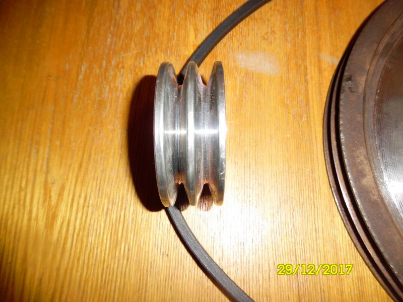

« Ответ #107 : Декабря 29, 2017, 20:38:34 pm »
Нету там 5,125
::undecided:::
В мосту ПЧ у Нивы 3,9        у меня 5,125
::rolleyes:::
выкинуть эту кпп классики и раздатку, поставить кпп 08
Михаил, внимательней читаем.

« Ответ #108 : Декабря 29, 2017, 20:49:42 pm »
Если так?
Власко-2
« Ответ #109 : Декабря 29, 2017, 21:07:15 pm »
Если так?
Ну если по расчетам 1,69 ,то надо ставить.

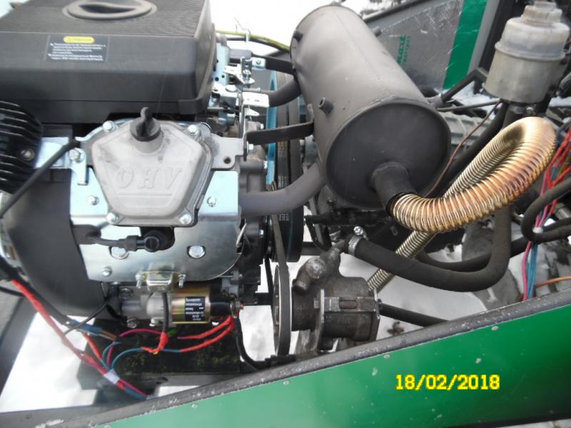

« Ответ #116 : Февраля 18, 2018, 16:46:12 pm »

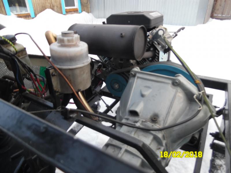

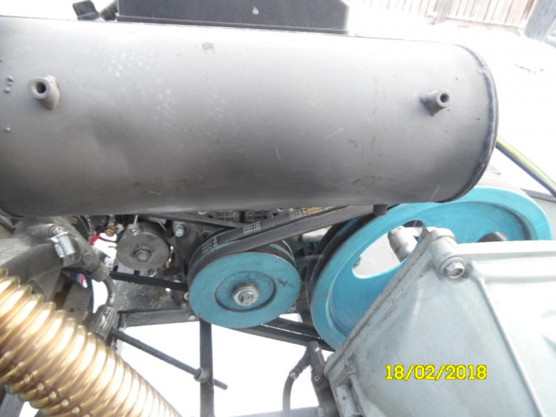

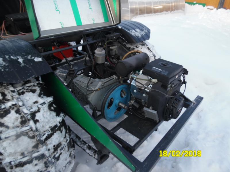

Снял вариатор.Установил шкивы.Ведомый шкив диаметром 333мм 2ручья профиль В.При очередной покатушке в лес засек расход бензина.Разница значительная!
Власко-2
« Ответ #117 : Февраля 18, 2018, 16:49:24 pm »
Самое главное то не сказал, куда разница, в + или -.

Власко-2
« Ответ #118 : Февраля 18, 2018, 16:53:46 pm »
Аааааа  Семен Семёныч! Конечно расход снизился.
Власко-2
« Ответ #119 : Февраля 18, 2018, 17:01:50 pm »
Не мудрено, движок то уже не молотит постоянно на оборотах выше среднего и максимальных.
