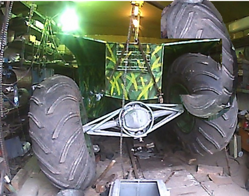

Максимум хода на поперечке 140 мм , проверено , причём рессоры довольно длинноватые . Не хочется гадить тему своим видиком , но утверждение о том что
А ты думаешь чего я так взъелся на Серёгу с макетом-то? Был у меня четыре года назад проект для Белок на подвеске типа Мазуркевича начат, наэскизил, пожамкал калькулятор и вышло что при моих максимум 150 кг. на колесо в динамике минимальная потребная точность геометрии обеспечится при жёсткости рессор около 6-8 кг/см, то есть активный ход подвески 18 см. всего ожидается. Ни о чём чтобы городить такой огород. А если снизить жёсткость то мало того что колесо к раме будет как удилище болтаться, так ещё и при действии рулевой тяги набок ложить станет колесо

Хитник-4, на рессорах
« Ответ #47 : Июня 26, 2017, 17:36:08 pm »
Передний внутренний ШРУС не возьмёт столько хода на себя , если не будет доп шлицевой на палке или на кардане .
При 180 мм хода по любому колёсико будет ложится набок , даже при небольшом запасе раскорячки как у той же Татры . Вот тобе пример первых проб чё почём , здесь хода 170 мм .

« Ответ #52 : Июня 26, 2017, 23:41:36 pm »
Добился  ::cheesy::: ;)  Надо крылья выпиливать .

Добился     Надо крылья выпиливать .
Не смешно, я про полный ход для метрового имел ввиду полколеса, 20 вниз и 30 вверх, совсем немного и выпиливать ничего не надо.  На Уазике полный ход полколеса, где-то 35 см.

хода подвески вездехода чуть менее до полдиаметра колеса,
Видимо у товарищча Василия это ассоцируется с чем то абстрактным  как у Малевича квадрат , смотришь на него и видится тебе то чего твои тараканы в башке придумают ::crazy::: . Ты бы написал подобную картину как сотворить из поперечной подвески хода в хотя бы в 600 мм , глядишь многие пошли бы за тобой в светлое непроходимое .
А в данной схеме амортизатор как работает ? Не низко расположен ?
Юра , это первые пробы по наивности получить поболе хода , конечно же хрень полная и серию не пошло .
