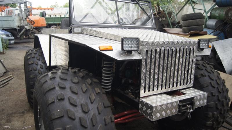

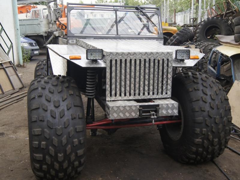

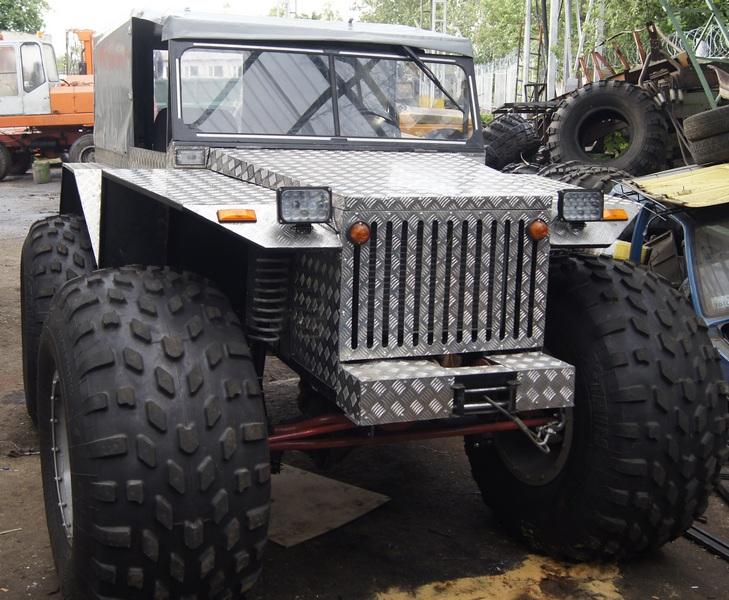

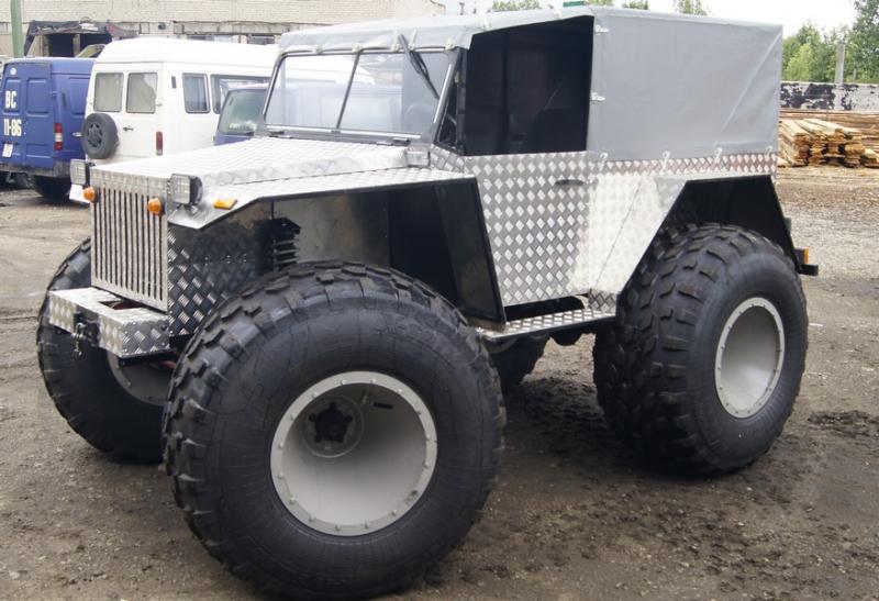

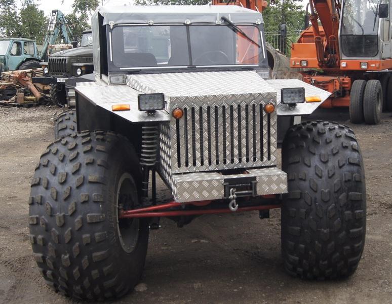

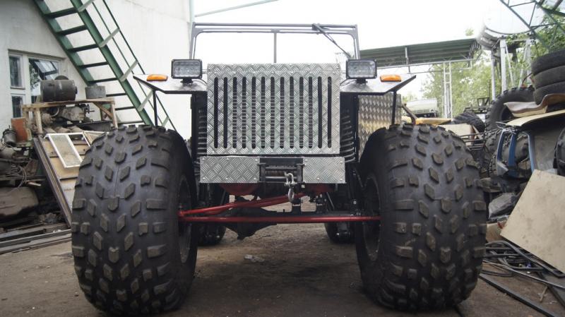

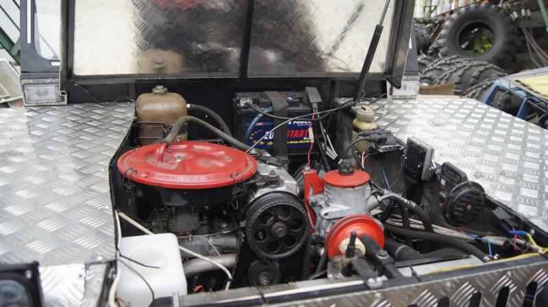

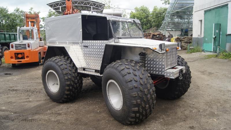

Приветствую!  -hi-
Поставил решётку радиатора!
Ну и так по мелачам,..день проковырялся.
Немного фоток..
«МАРС 8»
« Ответ #151 : Июля 02, 2017, 22:29:16 pm »
Вот теперь смотрится совсем хорошо. Молодец. 1*11
 А вес сколько?
Оффлайн Евгений 103
  • Сообщений: 2083
  • Откуда: г.Витебск,Смоленск.
«МАРС 8»
« Ответ #152 : Июля 02, 2017, 22:41:45 pm »
Лесник-61, спасибо!
Вес 1100 кг,+- 20кг
Больших отличий от "МАРС7",нет.

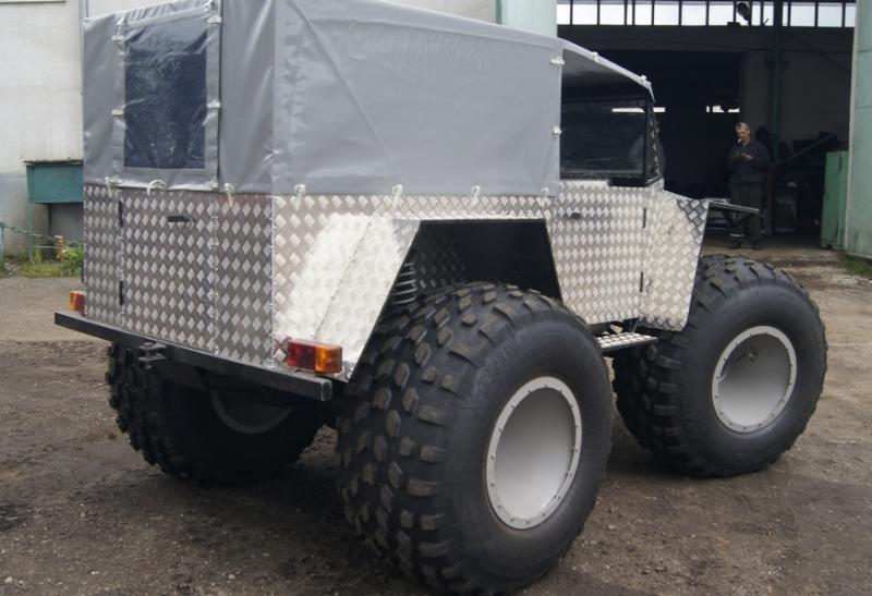

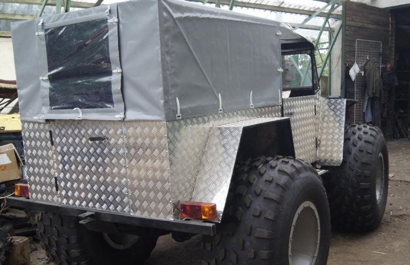

« Ответ #153 : Июля 05, 2017, 01:49:35 am »
Приветствую!  -hi- -hi- -hi-
Сегодня два месяца,создания моей "ТЕМЫ" строительства.
Немного фото,..  1*11
Сегодня тент примерял!!
Сообщение понравилось: игорь в., LEONID 69, Меров, Громозека
  • Сообщений: 4167
«МАРС 8»
« Ответ #154 : Июля 05, 2017, 03:02:16 am »
Удивительно гармоничный вездеход (по дизайну) по езде мне трудно судить  ::shy:::

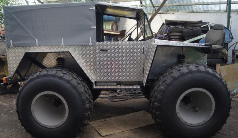

Евгений 103,
Крепление тента к рамке стёкла изменил в этот раз? Подробнее можно? И если есть фото каркаса без тента
«МАРС 8»
« Ответ #156 : Июля 05, 2017, 09:41:41 am »
Ну прям высокое искуство,крышешки и шкивочки покрашены.Уже не просто построить ,но и красиво .Одно слово ,красота☝. -hi- :)

« Ответ #157 : Июля 05, 2017, 21:49:51 pm »
Евгений 103,

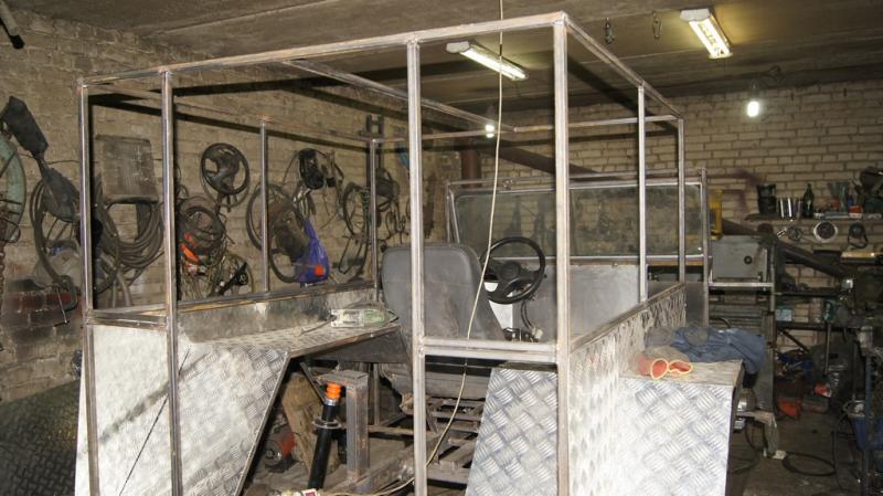

Тент к рамке,как и раньше крепится.
Фотку каркаса нашёл,только такую..
Варил каркас,сразу целиком,потом отрезал болгаркой,сьёмную часть.
в внутрь 20х20х2 профильной трубы вставляется как направляюшие,кусочки профиля 15х15
« Последнее редактирование: Июля 05, 2017, 21:55:39 pm от Евгений 103 »

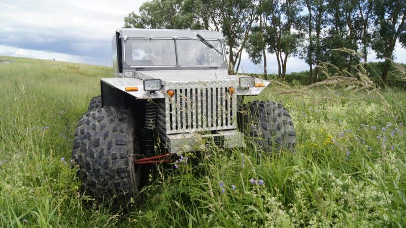

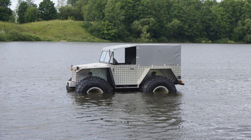

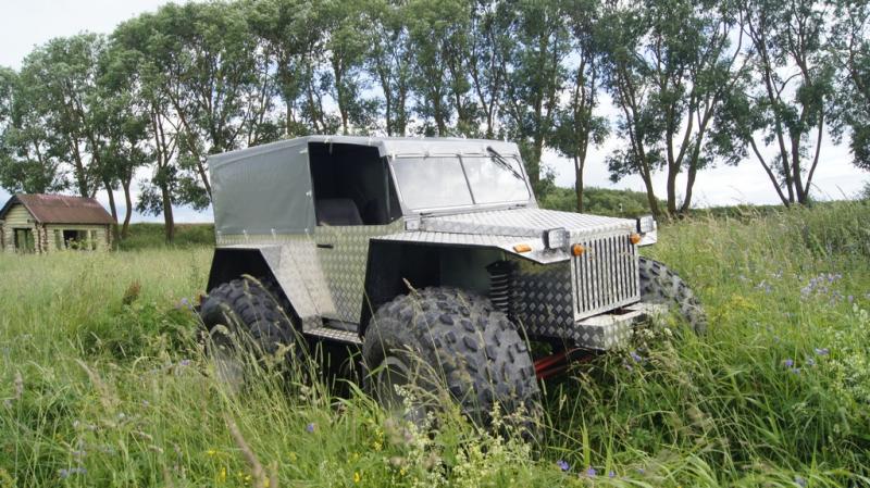

Друзья сегодня замечательный день!
Строительство вездехода "МАРС 8" можно считать законченым!
 "ТЕМУ" можно переносить.
Катались сегодня с сыном,пробег небольшой,примерно 20км.
Машинка получилась замечательная!!  1*11  :yahoopnevmo:
Грязи много не нашли,но поплавали.
Небольшие "косячки"конечно, вышли..
1.новые пружины жестковаты..Надо подрезать!
2.в карбе плохо держит игла поплавка (был замена всего в карбе на рем комплект),думаю поставить назад старую,запорную иглу
3.ну и надо делать вентиляцию подкопотного пространства (отверстия для выхода тёплого воздуха),как показалось часто карлсон,врубался!
В остальном,всё отлично!
Завтра исправлю эти три пункта,и в путь!
Планирую,поездку подальше.
Ну как всегда,фотоотчёт!
Вот так он плавает с одним водителем.
(Кончился бензин..Водитель полез в зад залить из канистры,горловина в салоне.)
Ну и конечно,позже будет видео!
