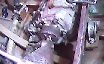

« Ответ #144 : Февраля 11, 2018, 12:27:47 pm »
Мудрил сегодня третью опору раздатки!
Вездеход Егора
« Ответ #145 : Февраля 11, 2018, 12:31:51 pm »
Рычаг длинноватый получился да и под углом , две подушки ни к чему , один конец должен жёстко сидеть при таком раскладе .

« Ответ #146 : Февраля 11, 2018, 12:34:46 pm »
Да нормально,придерживать будет. ::cheesy:::

« Ответ #147 : Февраля 11, 2018, 12:42:43 pm »
Точно . Не вздумай так и двигатель вешать .
Вездеход Егора
« Ответ #148 : Февраля 11, 2018, 12:55:45 pm »
Только тягу поставь горизонтально. Ухи перенеси ПОД профтрубу.  Тогда можно оставить две подушки.

Вездеход Егора
« Ответ #149 : Февраля 11, 2018, 13:06:17 pm »
Та которая к раздатке, это не подушка! Подушка одна! Которая к профтрубе
Думаю так не пойдёт. Конец тяги тот что к раме заменить на такой же конец как к раздатке,если не ошибаюсь реактивная от жигулей , и точку крепления к раме перенести как рекомендует Владимир Николаевич.

Вездеход Егора
« Ответ #153 : Февраля 20, 2018, 08:03:53 am »
Опустил ниже крепление, стало погоризонтальнее
