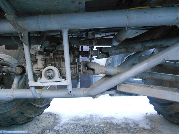

« Ответ #169 : Марта 01, 2018, 13:14:32 pm »
Мужики, вопрос! Как сделать лучше? Мосты уаз, раздатка нива, карданы уаз, что сделать с фланцами на раздатке? Пересверлить? Переходные шайбы? Или если я не ошибаюсь кто то делает фланцы на раздатку нива под кардан уаз?
Вездеход Егора
« Ответ #170 : Марта 01, 2018, 14:34:35 pm »
Я наваривал прут мм10 диаметром по кругу и обдтачивал на отправке на станке,сразу для центровки протачивал ,потом сверлил. Есть один нюанс- фланец переднего Вардана близко к штоку блокировки,надо чуть чуть протачивать вилку кардана под диаметр фланца. Я прям в станке центром прижал к фланцу и проточил. Можно и на наждаке. В моей теме должны быть фото.

« Ответ #171 : Марта 01, 2018, 14:41:28 pm »
Можно два кардана скрестить,сварить. Одна сторона уаз,другая нива.Нивовский кардан лучше с усилинными крестовинами.

« Ответ #172 : Марта 01, 2018, 23:33:04 pm »
Если карданы стандартные по длине, то разумнее пожалуй выточить шайбу и пересверлиться. А если нет, то можно и скрестить карданы нива-уаз.
А наваривать, точить и сверлить - мороки много. Я тоже наварил однажды, так утрахался потом сверлить - увело отверстие в обоих фланцах.

« Ответ #173 : Марта 02, 2018, 10:54:05 am »
Карданы сильно разные по диаметру, скрещивать не фонтан. А вот пожалуй шайбу вместо прута можно поверх фланца нивы одеть, и сваркой аккуратно, не сплошным швом приварить, потом и сверлить легко будет, где отверстия не варить.

Вездеход Егора
« Ответ #174 : Марта 03, 2018, 20:02:37 pm »
Егор я на нивский фланец вытачивал у токаря шайбу потом одел на фланец обварил и токарь мне убрал ненужную сварку и просверлил отверстия под уазовский кардан.

« Ответ #175 : Марта 04, 2018, 02:14:22 am »
У нас многие делают так, с фланца нивы отрезают шайбу с дырками и на её место приваривают шайбу отрезанную от бэушного фланца уаз.всё прекрасно работает,токарка минимальная,только отрезать.
