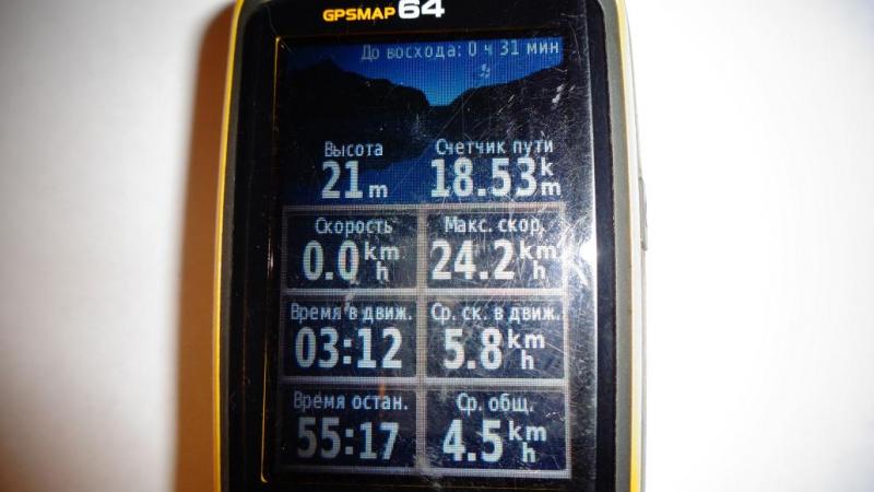

Вот прибор учёта, ставший для многих привычным. Лесной навигатор считает и км и время в пути, выбирай как  удобнее для тебя учесть расход топлива. Мне привычнее узнать пройденные км и долив в бак до полного узнать расход. Если бы на переломке пахал плугом поле, то взял бы в расчёт часы в движении, так как на время остановки глушу двигатель.
koolakov, Сергей упомянул в сообщении о расходе топлива в л за весь отрезок пути в км и я попросил сосчитать по такой же схеме на двух отрезках пути. И ФСЁ!  :)

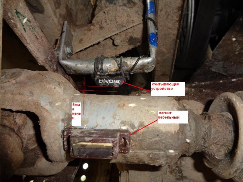

Недостаток спутникового карманного навигатора в том, что он садит АКБ(батарейки) за сутки и по-напихано разных функций, мне не нужных. Да иногда Д. Трамп отключает GPS и получается "трампец" ::shocked::: И прилепил ещё на кардан счётчик от велика с функцией спидометра, одометра и др.
 С товарищем, спасибо ему, согласовали показания 2-ух приборчиков и  в путь. Последний примитив, вызовет улыбку, н0 исправно мотал км на табло даже переплывая речку. Можно порекомендовать Василию МВП для сравнительного анализа. И батарейка "вечная", мороза не боится. А вот в зимней эксплуатации уже пару раз магнит отрывало то снегом, то льдом.

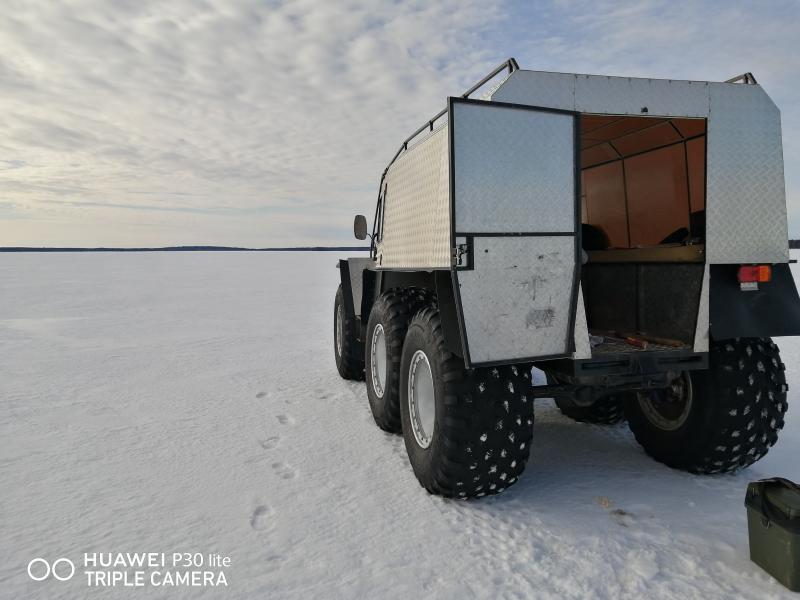

На 8 марта сделали дамам подарок. Свозили на озеро.  ::cheesy:::
Пробег 180км. Поломок ноль.
Рыбы поймали. Мяса поели.
