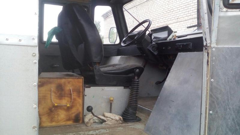

Фото для понимания
1*11 Передвижной люкс.

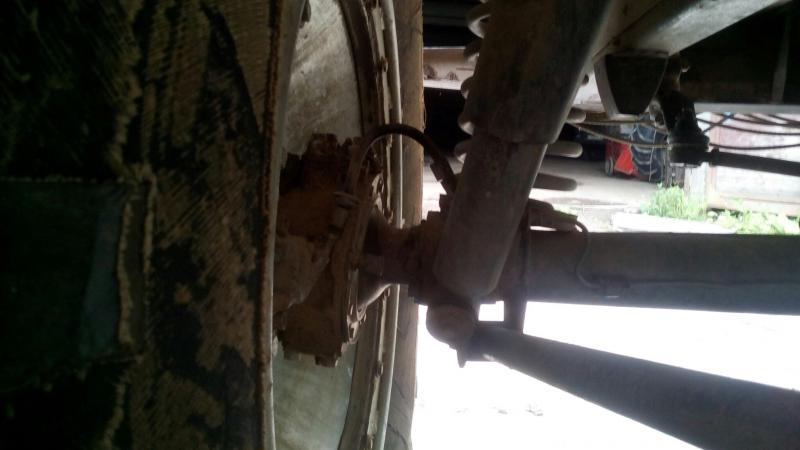

Сергей привет,подскажи по поводу подшипника полуоси волговского моста. У тебя на Вездеходе Кипачь,6х6 мосты 24 волги,если не путаю. Я себе собираю на гибридных мостах передний мост,а вот задний от волги 3110 будет. Подшипник стоит у тебя 3308(двухрядный шариковый)
https://technobearing.ru/eshop1/product/podshipnik-isb-3308-2rs-atn9 Вот такой у тебя стоит.
https://technobearing.ru/eshop1/product/podshipnik-nj308ecp-prom-up-skf.Нашел такой,он вроде крепче стандартного шарикового,но не мугу сказать ничего про боковую нагрузку,выдержит ли он?
https://technobearing.ru/eshop1/product/podshipnik-isb-22308-cck-c3-w33 В большей степени рассматриваю этот подшипник,из за цифр какие он выдерживает нагрузки. Ценник у всех одинаковый. Не проконсультируешь? ::shy:::,

Отвечу за Сергея,он в отьезде,подшипник стоит https://technobearing.ru/eshop1/product/podshipnik-isb-3308-2rs-atn9,но стоит дешевле у нас,ставили такой размер но японию Toyo,ходят так же как наши, у отца Сергея стоят такие но шариковые,стоят лучше.https://technobearing.ru/eshop1/product/podshipnik-isb-22308-cck-c3-w33

Что то немного запутался. ::shy:::Какой лучше шариковый двух рядный  или роликовый двух рядный или не париться и поставить однорядный шариковый,но качественный?

Отвечу так,на вездеходе стоят наши подшипники однорядные,колесо болтается хоть и подшипник новый,ставили импортные,такая же пертушка,на втором вездеходе стоят двухрядные,ходят получше.

По порядку. Ходят и однорядные закрытые подшипники. Но без водных процедур. Я поставил дополнительные сальники с наружи подшипников. Вроде лучше. Но и сделал поддув в мосты.
Двух рядные шариковые то же пока ходят. Так же сделаны дополнительные сальники и поддув.
