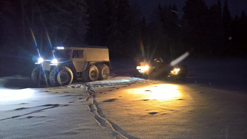

« Ответ #375 : Декабря 24, 2018, 16:31:18 pm »
Всем привет.  -hi-
Продолжаем испытания. На счет балки, засветки нет. Все очень комфортно.
Вернулись с озера. Пять дней пытались ловит рыб, но как то не задалось.
Сразу ждал привет от Михал иваныча. Избу вывернул всю. Все что было. Хорошо продуктов с собой взяли. А запасов там было месяца на два автономки.
Огорчились конечно, но ни чего не поделаешь. Навели порядок. Готовка, по рюмке чая и спать.
Благо телик и генератор не тронул.
Все как обычно, быт, рыбалка, баня.
На вездике прошли 300 км. Бенза 65-70л. Полезного груза килограм 400 привезли. Не путать с рыбой.  1*11
Вроде ни чего не сломали. Очень по способствовали замершие болота.
Очень долго привыкал к автомату. В смысле он то же не любит когда его нажимают.  ::cheesy:::
Если он уверено тянет до третей нехер на четвертую перепрыгивать. Обратная дорога уже лучше. Вкатился.
По температуре АКПП все ок. В районе 70. Мотор то же отлично 90. Помогает БОРЕЙ.  1*11
Спасибо модераторам за прикрепленную тему. За что такая честь?  ;)
