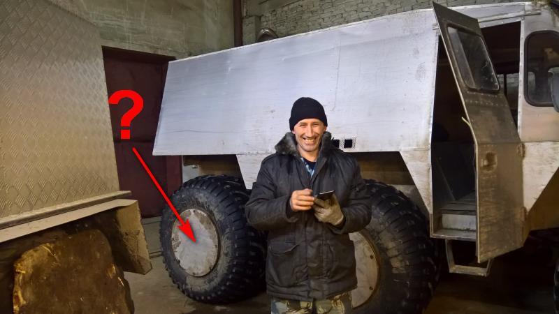

koolakov, А колпаки на колёсах чисто защитная функция от грязи или они герметично к колесу прикрученны.
Кипачь-А 6х6. Архангельская обл.
« Ответ #347 : Декабря 12, 2018, 00:55:54 am »
logza, а где колпаки? У меня их нет.  -hi-
« Ответ #348 : Декабря 12, 2018, 04:30:41 am »
А вот на этом фото,вот эти крышки на колёсах,для чего,они герметично прикрученны?
« Ответ #349 : Декабря 12, 2018, 11:10:18 am »
А, эти нет. Только чтоб колья не лезли. Был печальный опыт. Вот батя и прикрутил.  :)

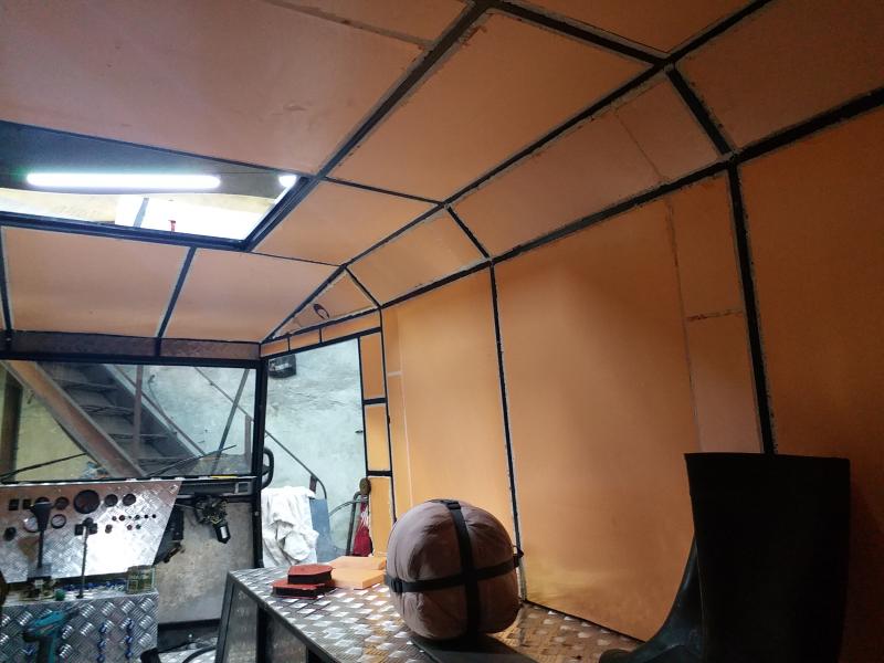

« Ответ #350 : Декабря 12, 2018, 14:28:52 pm »
Утеплились немного

Сергей,а ПНД,на подкрылках толщины какой 4мм?
« Ответ #354 : Декабря 12, 2018, 20:27:52 pm »
Genri777, 2 мм. Думаю через год эксплуатации превратится вмятую бумагу. Помогает хорошо, но и мнется то же.  ::crazy:::

отец 29, Чем оклеивать будеш??? Карпет??? На что клеил утеплитель??? Я клеил на клей пену, а вот на что клеить карпет не знаю.????
Оффлайн Эдуард2016
  • Сообщений: 1802
  • Откуда: Екатеринбург
« Ответ #356 : Декабря 12, 2018, 21:07:44 pm »
На работе в буханку клеили на пва который в банках,но сильно мазать не надо чтоб сквозь карпет не пропитался,а вот как на пеноплексе будет держаться ?
« Ответ #357 : Декабря 12, 2018, 21:23:34 pm »
Юрий Егоров пеноплекс клеили на монтажную пену,дальше карпет,наверно на фанеру,на 88 момент в банках -hi-
Оффлайн отец 29
  • Сообщений: 74
  • Откуда: североонежск
« Ответ #358 : Декабря 12, 2018, 21:25:39 pm »
Эдуард2016 на счет карпета на пеноплекс,надо у Андрея Вологды спросить,на что он клеит на лесники.
« Ответ #359 : Декабря 12, 2018, 21:33:06 pm »
Есть самоклеющийся карпет. В рулоне 10м. Ширина рулона 1.4м. Итого 14 квадратов. Нам точно хватит. Цена 4100р. за рулон. Цвет на выбор.  1*11
Ссылка, не реклама.   https://www.shymka.ru/site/karpet/na-kleu
