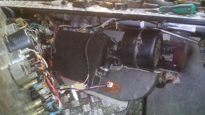

Все привет.  -hi- Продолжаем модернизацию.
Вновь изготовил корпус и воздуховод отопителя. Радиатор от Жиги, улитка с морчиком от 08. Дует лучше и теплее. Но офис надо утеплять.
Заменил бачег гура, поменял насос дозатор с объёмом 80 куб. см. После 125 ощутимо лучше.

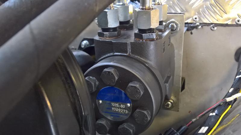

Ну вот и новый дозатор приехал. Сделан производственный Китай. С виду очень достойно. 80 куб.см.
Работает адекватно. Руль не плывет. Упор в крайних положениях присутствует.  1*11
