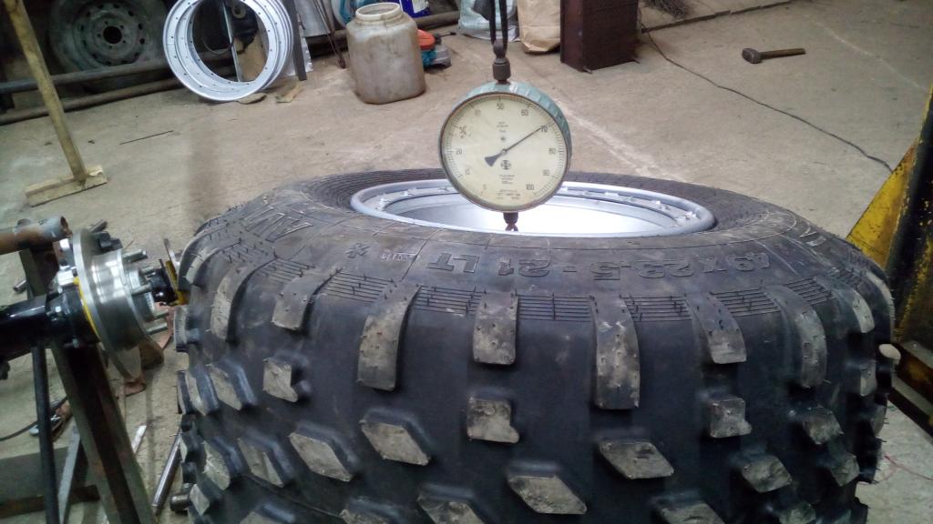

Вес колёса в сборе. 69 кг.  Без воздуха.  ::cheesy:::

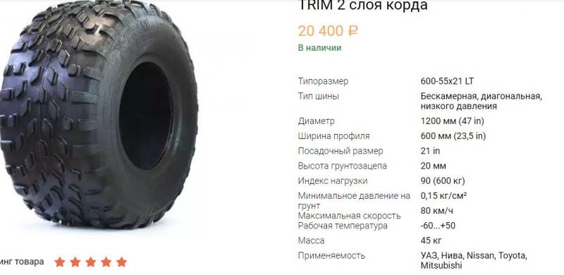

koolakov,  Сергей,а колёсики ,смотрю у тебя АВТОРОС ? Х-трим?
Размер высоту,реальный ,подскажешь?
И ширина дисков какая?

Реальная высота 1180 при давлении 0.2. Ширина 470 по внутри. Диски сам делал. Бедлоги от Андрей Вологда

Евгений 103, думаю подрастут на пару сантиметров если качнуть до 0,5
Кипачь-А 6х6. Архангельская обл.
« Ответ #76 : Мая 22, 2017, 23:32:07 pm »
Колесо висит. По этому так показывает что диск широкий

Посадочное этих покрых ,на 5мм больше чем ВИ-3..
Ещё смущает заявленая АВТРОСом, ширина профиля 600мм.
Там явно,этого нет.
Как у тебя ? мерял?

Евгений 103, у этих точней посадочный. Профиль не мерял. Накачаю, померяю.

у тебя такие?
