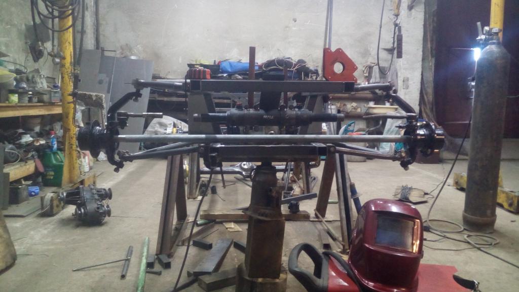

Устанавливаю гидроцилиндр. Рулевые сошки на перед, с измененным углом для правильного обката и курсовой устойчивости.  -hi-

koolakov,
А длинна тяг рулевых соответвует длинне рычагов ? ;)
Кипачь-А 6х6. Архангельская обл.
« Ответ #84 : Мая 28, 2017, 21:27:27 pm »
gudvin, Диман я со школы так голову не ломал. Хотя по алгебре и геометрии четверки.
Длина качения по центрам рулевых тяг должна проходить по середине оси качения двух рычагов.  ::mail1:::
Думаю победил. Придут ШСы, выставлю до мулиметра. :-)

koolakov, мне кажется,или я что то, не знаю?
Поворотные сошки,не правильно стоят!
У колёс,  внутри,диаметр,поворота,должен быть меньше,чем наружный!
При твоём расположении повотротных сошек,будет всё,наоборот!

« Ответ #86 : Мая 28, 2017, 21:48:25 pm »
Принцип Аккермана соблюден?

« Ответ #87 : Мая 28, 2017, 21:54:26 pm »
Присмотрелся!
Юрич,профи!  -hi-
Всё правильно!

« Ответ #88 : Мая 28, 2017, 22:07:59 pm »
Мужики, я уж засомневался. ::crazy:::

« Ответ #89 : Мая 28, 2017, 22:15:14 pm »
koolakov, норм всё!!! 1*11 1*11 1*11

koolakov,
По моему у тебя получился угол не аккермана, а гарагашьяна, когда они меняли местами правый и левый кулаки и сошки так же смотрели внутрь как у тебя.
По идее у тебя должны сошки смотреть в строны, так как перед осью расположены.
Вот как должен выглядеть аккерман
« Ответ #91 : Мая 29, 2017, 00:38:52 am »
gudvin, все верно. Только моя машина 6х6 и центр находится почти у средней оси. И сошки смотрят вперёд, определяя обратный треугольник с правильным углом.   ::crazy:::

« Ответ #92 : Мая 29, 2017, 00:41:33 am »
Дима, я думаю тут дело не в том куда смотрят сошки, а в том, где стоит шаровая относительно оси поворота кулака. На фото с желтыми линиями от Жени, вроде все правильно - шаровые снаружи от осей поворота. Но дело в том, что на фото присутствует эффект перспективы и поэтому однозначно судить сложно.

koolakov,
Дмитрий-59,
Понятно, всё дело в фото  -hi-
Вот это правильно.

Блин, koolakov, трапеция на мосту по Аккерману строится, а у тебя еще согласование с рычагами нужно проводить, а то будет подруливать при ходах подвески.
Короче, шибко не приваривай сразу, а прокачивай и по ходам и по повороту, не должно быть ощутимого изменения схождения при ходах, ну и при повороте все пучком должно получаться. Мы на первой багги с самопальными рычагами две недели колдовали на прихватках, и это при построенной геометрии, а у тебя вообще одно макетирование.
Впрочем наши колеса и скорости простят даже крупные просчеты, а ты  добьешь все по уму.
Можно подгонять согласование с подвеской смещением рулевого цилиндра по высоте, а изменение углов поворота - смещением рулевого цилиндра по длине.
Успехов!

Юрич, истину глаголишь.   -hi-
Все эти нюансы знаю. Изготовлю тяги, вот тогда начнутся танцы с бубном.  0*) ::girl_cray::: -hi-

Юрич, продолжу.
Я ведь строю не болид F1, а вездеход. Поэтому один вопрос. Какой должна быть допустимая разница в углах поворота колёс. Наружного и внутреннего. Можно ведь сделать паралельно.  ::thinking:::

« Ответ #97 : Мая 31, 2017, 09:18:47 am »
  Юрич  молчит. Что скажут много уважаемые форумчане обладающие данной наукой.
Нашёл только что на УАЗе угол поворота колёс одинаковый, 26-27 градусов.  :)

Сергей, если ты про эту схемку, то обрати внимание, образмерены только углы поворота внутренних колес! Угол внешнего гораздо меньше, это даже визуально заметно.

Вот на этой схеме нагляднее. Обрати внимание на разницу между размерной линией 28град (черная) и углом поворота плоскости внешнего колеса (красная)
