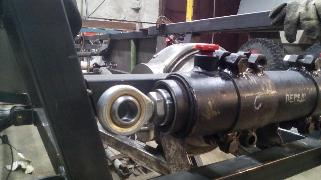

Переделал цилиндр. Установил ШСы.
Сделал временную рулевую тягу. Прокачал подвеску в крайних положениях. Все гуд.   :)
Кипачь-А 6х6. Архангельская обл.
« Ответ #106 : Июня 30, 2017, 12:21:57 pm »
Будет наверное гнуть или стараться согнуть шток цилиндра при максимальном ходе колеса вниз или вверх. Или не критично?
« Ответ #107 : Июня 30, 2017, 12:43:49 pm »
Лесник-61, рейка так же работает.  -hi- Ну и должна присутствовать внешняя сила на колесо.

Сергей а где вы заказывали цилиндр на рулевое ?
во сколько он обошёлся ?  :)
« Ответ #116 : Июля 02, 2017, 19:55:42 pm »
серёга К., привет.
У нас в трактороцентре, 7400 р.  -hi-

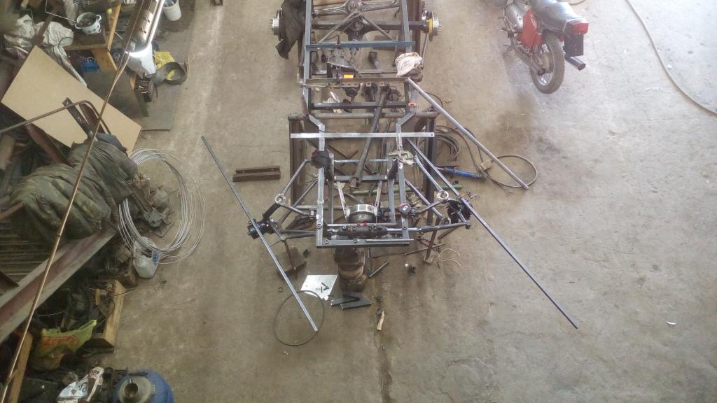

« Ответ #118 : Июля 18, 2017, 13:20:06 pm »
Двигаюсь, но очень медленно.
Сообщение понравилось: Михайлович, Юрич, РедБулл
« Ответ #119 : Июля 18, 2017, 14:35:22 pm »
А неча формулу один устраивать , вот ежли блохи то поспешай  ::cheesy::: . Очень даже акуратненько получается .
