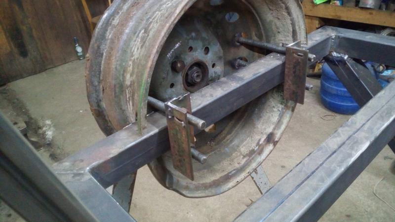

« Ответ #146 : Февраля 17, 2018, 17:06:54 pm »
Всем привет.  -hi-
Дела сварочные подходят к логическому завершению. Для удобной сварки потолочных швов сделал перевертыш. Все просто. Ушло три часа. Две ступицы 08 и два диска жига ну и уголок.
Перевертыш таг же пригодится для грунтовки покраски.
Фотки и видео в придачу.

« Ответ #147 : Февраля 17, 2018, 17:15:05 pm »
Ну что сказать ...рационально  ::cheesy:::

« Ответ #150 : Февраля 18, 2018, 18:06:50 pm »
Сергей , как известно всё со временем доводится до совершенства , поэтому ставим червячный редуктор и радуемся жизни .  ::cheesy::: Ну это так промежду прочим поумничать .  ::cheesy::: Я бы с удовольствием подобное повторил , но места только бочком шастать .

« Ответ #151 : Февраля 18, 2018, 18:11:19 pm »
Это же вестибулярный аппарат у пневмоходчиков тренировать можно !
Интересно, где предел анжинерной мысли у самоделкиных?   1*11

У товарища сделан подобный, только не просто треноги, а винты от токарных  :)
Брал у него Луаз крутить.

Мы "опрокид" в 198лохматом году даже авторским закрепили!
Две треугольные стойки, между ними лонжероны с подкосами.
На вершине опоры труба в трубе и с одной стороны трещотка от тормозов грузовика.
Поперечинки крепятся вместо бамперов на кузов (тогда только пошли 20011 и 2105) Поднимается подъемником или бригадой механиков (чел 6...8).
На поперечинки обуваются треугольные стойки и скрепляются лонжеронами. На колесах от тележек из магазина вся эта этажерка откатывается в сторону и давай кузов обдирать шумоизоляцию. высверливать лишние кронштейны и даже вырезать лишние усилители и сверлить дыры для облегчения...До 50 кг с кузова снимали!
Потом начался бум рихтовки в гаражах, так у нас этот опрокид так часто обмеряли, что я даже эскизы сделал...где то валяется в архиве.
Удобная штука! Главное, в разобранном состоянии у стены много места не занимает или на антресолях под потолком...

« Ответ #155 : Февраля 18, 2018, 21:30:50 pm »
Михайлович, Николаич, gudvin, Юрич, услышал вас мужики.
Сам сегодня крутил и понял что не хватает червячной лебедочки. Хоть какой угол ставь и помощники не нужны.  1*11
Дочь очень рада от участия в крутилках.  :yahoopnevmo:
Да и я сам.  :yahoopnevmo:
