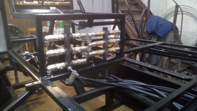

Немного фото. Сборка идет.   -hi-
Двенадцать краников.

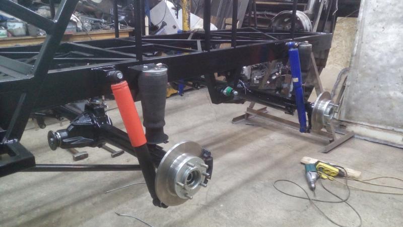

пневмоподвеска? на сколько будет увеличиваться клиренс?
Кипачь-А 6х6. Архангельская обл.
« Ответ #171 : Апреля 28, 2018, 14:28:57 pm »
Fiacher12, общий ход пневмобалона 300 мм.
Пневму ставлю только ради того что изменять расстояние до отбойников. От груженого до пустого.
Ни одна рессорах и пружина этого не могут.
А на вездеходе очень велика разница в рабочем ходе подвески груженого и пустого.  -hi-

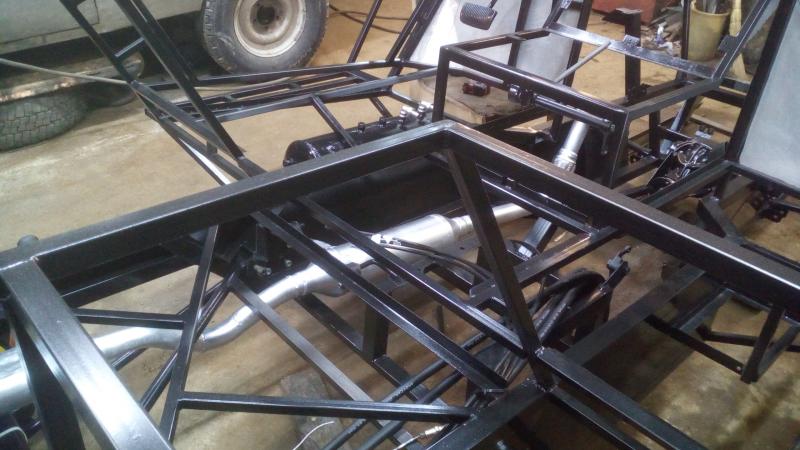

Краны уровня пола тоже будут? От чего такой красивый глушитель?
Кранов не будет. Не хочу этим удорожать вездик. Глушитель просто покрашен. Он от китайской машинки.  ::cheesy:::
[/quote]
А колеса вывешиваться не будут ? -hi-

« Ответ #179 : Апреля 30, 2018, 05:38:38 am »
Ты под Газель грузовую сзади загляни для разнообразия...Грузовые подрессорники еще никто не отменял вообще-то. Вот там-да между пустой и груженой по 2 тонны бывает разница,а у особо жадных -и поболее.
