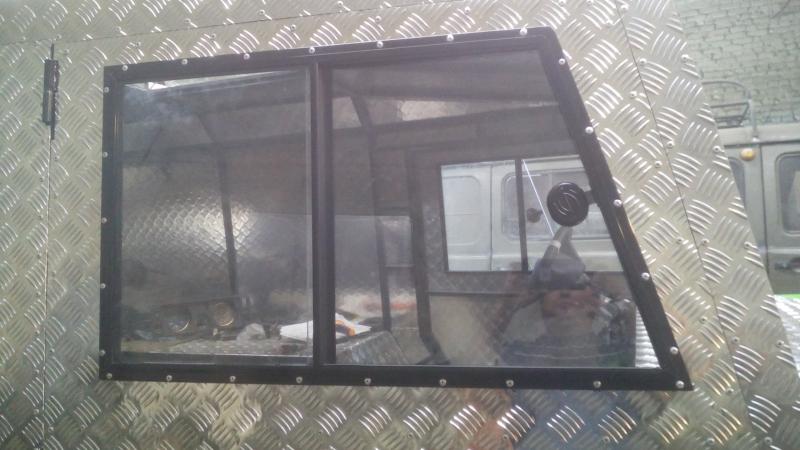

Форточки. Качество на высоте.

Кипачь-А 6х6. Архангельская обл.
« Ответ #212 : Августа 10, 2018, 15:39:53 pm »
Сергей поздравляю с очередным,на автомате вообще красота будет. 1*11
« Ответ #213 : Августа 10, 2018, 16:12:01 pm »
Форточки.
А "стекло" стеклянное или пластик?
И как дела обстоят с водоотводом?
« Ответ #214 : Августа 10, 2018, 16:56:44 pm »
Робинzон-hi-
Стекло стеклянное. Хотел монолитный поликарбонат, но передумал. В угоду практичности.
Водоотведение присутствует. Короче все по феншую.
« Ответ #215 : Августа 10, 2018, 16:59:54 pm »
Видно вроде прозези для отвода воды

« Ответ #216 : Августа 11, 2018, 08:50:46 am »
Форточки под заказ сделали под свои размеры? Какова стоимость?
« Ответ #217 : Августа 11, 2018, 11:50:36 am »
P_S_M, да на заказ.
За две заплатил 5,5 плюс транспортная.
Заказывал здесь https://avtomann52.ru/
Не реклама.  1*11
