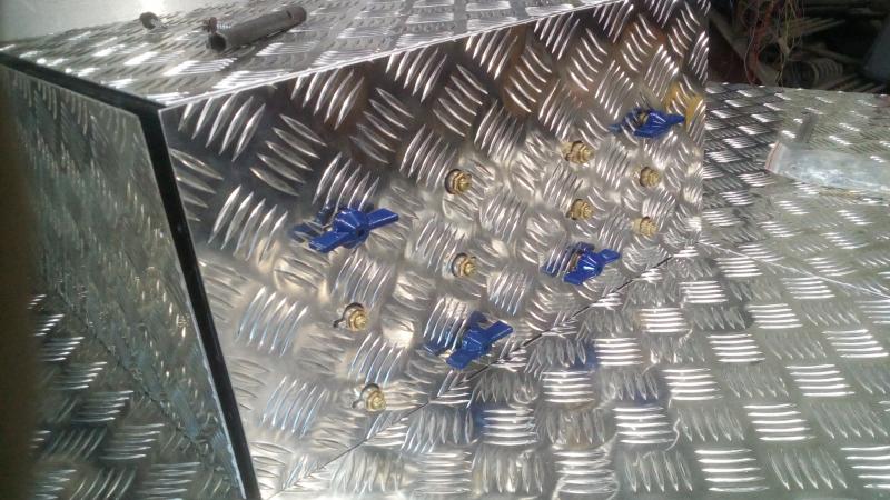

евген 66, баллон стоит 4,5. Передние стойки в сборе 10.5 за 2 шт. Баллоны продаются как изделие. Конкретно ни куда не ставятся. Выбор их огромен. Я выбирал самые длиноходные.

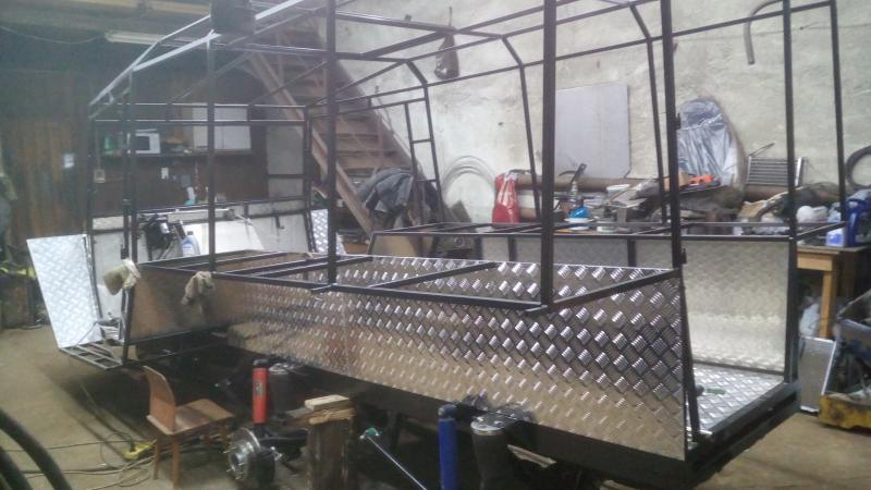

« Ответ #191 : Мая 24, 2018, 22:40:39 pm »
 -hi- Всем привет.
Началась муторная однотонная работа, клепать.  ::cheesy:::

Кипачь-А 6х6. Архангельская обл.
« Ответ #192 : Мая 24, 2018, 22:52:17 pm »
 -hi-   титаническая работа!
Отличный результат!  1*11
« Ответ #193 : Мая 24, 2018, 23:09:26 pm »
Евгений 103, это ещё цветочки.
Скоро высотные работы пойдут.  ::cheesy:::

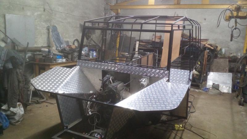

« Ответ #195 : Июня 14, 2018, 21:05:12 pm »
Все. Дело встало. Началась мелочевка.  ::cheesy:::
Продвижения не видно.  1*11

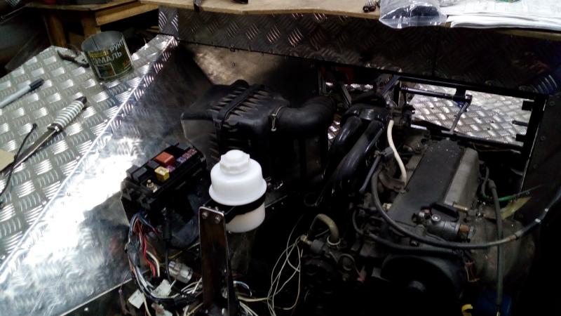

Насос гур штатный останется?
« Ответ #197 : Июня 15, 2018, 14:27:13 pm »
Да.  -hi-

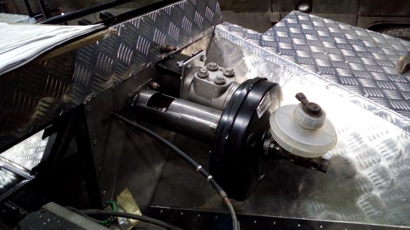

« Ответ #198 : Июня 22, 2018, 16:21:11 pm »
Может кому пригодиться.
Ручка от УАЗ. Замок дверной от 08.  -hi-  Уплотнители будут.  ::cheesy:::
« Ответ #199 : Июня 22, 2018, 18:23:44 pm »
Поподробнее бы. Очень интересно как всё устроено...
