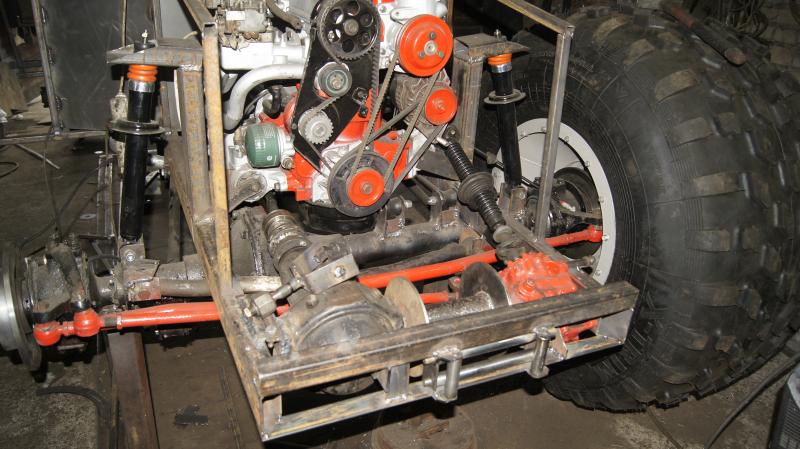

Подскажите может поменять шкив ка валу какой насос крутит  поставить поменьше? Масло нагревается и рулевая крутится тяжело как остынет крутится опять нормально. Масло заливал специальное для гура.
Вроде если насос от авто,там клапан перепускной стоит на сброс давления при увеличении оборотов,
шкив навряд ли причина перегрева и он лопастной в отличии от нш.
Опять же как вариант,если на холостых погонять греется или нет?
Ещё вариант может расстояние подачи от бочка до насоса большое и шланг сжимается особенно на оборотах.
Может воздух немного,где то подсасывает.
Очень даже может.У меня в руководстве по эксплуатации газ3308 дизель написано что при длительной работе двс на высоких оборотах без движения может снижаться эффективность усилителя руля изза перегрева масла.Это не какие то мои домыслы а из руководства завода изготовителя. В реале когда выгоняю машину из бокса гидрач хорошо работает,по мере прогрева гидрач "сдуваеться" и руль становиться значительно тяжелее.Рулить после длительного тарахтения на полных оборотах приходилось несколько раз,дейсвительно вообще хреного.Авто буровая,поэтому гоняю на полных пока бурю.
Это возможно пока масло холодное,но горячее масло не может плющить шланг,там расход то 7-8 литров в минуту,больше быть не может,расходный клапан в насосе не позволит.
Подсос воздуха сразу себя показывает.Масло вспенивается и при глушении мотора уровень подпрыгивает,выливается из бачка.
У себя поставил насос с волги с крайслеровского движка,шкив здоровый,больше шкива коленвала 08(поликлин),Посмотрел в нете какой шкив на крайслерском движке-огромный. Думал мало оборотов будет насосу,но пытаясь снять шкив с насоса чуть не сломал его,он оказался пластиковый со стальной ступицей.Решил попробовать так пристроить,и не прогадал,усиление одинаково что на оборотах что на холостых,масло не грееться сильно,но еще не выезжал.Надеюсь сегодня испытаю на ходу.
В обратку до бачка поставь обычный радиатор  охлаждения для ГУР (алюминевая трубка с круглыми ребрышками) от авто.
Когда выезжаю руль крутится отлично покатался минут десять и начинается руль крутится тяжело

Нет,умирающий насос давления не создаёт достаточного,но масло от износа насоса греться не будет.

Верное решение по-моему. А верно оно потому что если масло перегреваеться значит на это тратится энергия двигателя, а это в свою очередь повышение расхода топлива. Повышенный расход это не только деньги но повышенный запас топлива,а значит вес.
А до какой температуры нагревается масло? Рука терпит если насос трогать когда руль тяжолым стал?

По насосу гидравлики (гидрообьемное управление) было тоже самое, грелось масло и начинал подклинивать руль, на холодную этого не было как и у вас.
Вылечил понижением передаточного число от коленвала к гидронасосу и установкой масляного радиатора в линию обратки от дозатора до бачка.
