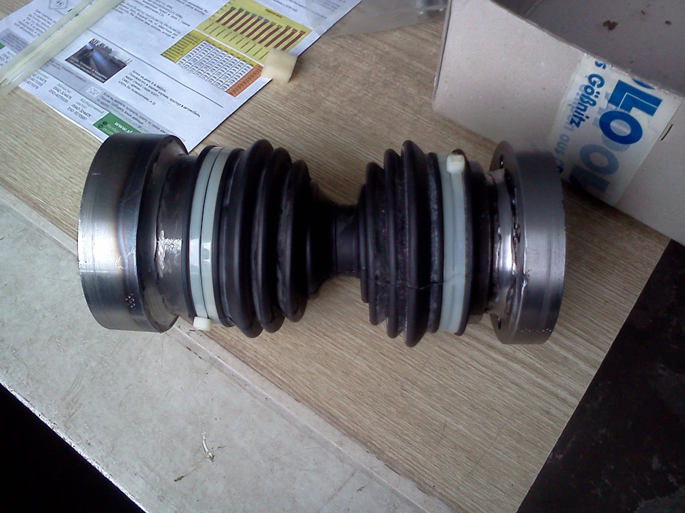

  А что если крестовины шрусами заменить?
Например шрусовый ВАЗ-кардан обрезать до состояния касания пыльников, фактически собрать ШРУСы на коротком валике. Осевая компенсация будет в самих шрусах и все перекосы компенсируются.
  Либо привод колеса ВАЗ-2108 так же укоротить, а к корпусам фланцы приварить?
 Либо, если совсем короткий нужен, то два наружных ШРУСа с фланцами собрать на коротком валике, но в одном ШРУСе стопорное кольцо на вал не ставить, что бы осевая компенсация осталась?
Не выдержат такие шрусы момента,особо при максимальном изломе,сварной валик что внутри,будет ослаблен сваркой.вот самодельный пром вал на газ-69,рядом старый лежит
Чем короче шлицевая,тем её быстрее разобьёт

« Ответ #135 : Июня 06, 2017, 00:44:50 am »
Ну или так,промкардан на газ-69
Да, такой вариант я и озвучивал.
Валик конечно лучше цельнофрезерованный, Юрич, наверняка поможет с изготовлением.
Можно попробовать валик из двух наружных ШРУСов сварить, отрезать от каждого шлицевую часть с частью корпуса и получившиеся грибы шляпками сварить.
В этом случае шов уходит на большой диаметр и шлицы при сварке не пострадают.
Но это конечно "лепнина".
