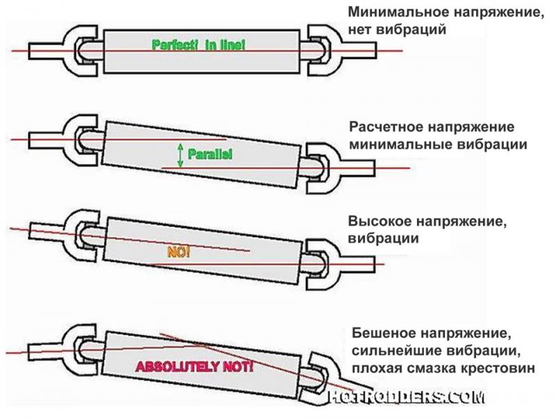

На вездеходе Прохор хвостовики мостов прилично задраны вверх.  Многие так делают.  Может так сделать? Мнения на этот счет не онозначны что так нельзя делать....
Вот для размышления.Полезно будет изучит данную информацию.говорят что у обычных карданов уже после 7º начинается повышенный износ крестовин.насколько это правда,не знаю.

Вернее плоскости флянцев на кардане в идеале должны быть параллельны!

Толко вот прикидываю трансмиссию и чтоб узел поворота был по центру базы и получается, что нужно применять короткий кардан уаз на передний мост, - 600мм. Раздатка по фланцам 500мм.
Задний при такой компановке с промопорой выходит около метра. Промежуточный получится сделать около 250мм. Может и 200...кстати вопрос- на этот кардан если ось поворота через его середину нужна осевая компенсация? Или не обязательно такой ход шлицов?
Промопора 150мм.
Получается от фланца переднего моста до фланца заднего 2500мм. Меньше не выходит, если поворот по центру базы делать....
Так вот...получается, что если у заднего кардана угол получается приемлемый, то у короткого переднего существенно больше...или нужно раздатку вообще низко ставить, но тогда не понятно с углом кардана от кпп до ркпп...либо приподнять хвостовик переднего моста, как на Прохоре...
На уазе с таким передним карданом хвостовик же тоже задран вверх?
Кардан со сдвоенной крестовиной боюсь не потяну...да капризные они.
Посему вопрос...,,,
Если задирать хвостовик переднего моста немного, то тогда нужно подключаемым делать все таки передний мост? Тоесть нагрузку на него давать только на бездорожье... или это не имеет значения т.к. кардан все равно крутится и с отключенным передком?
