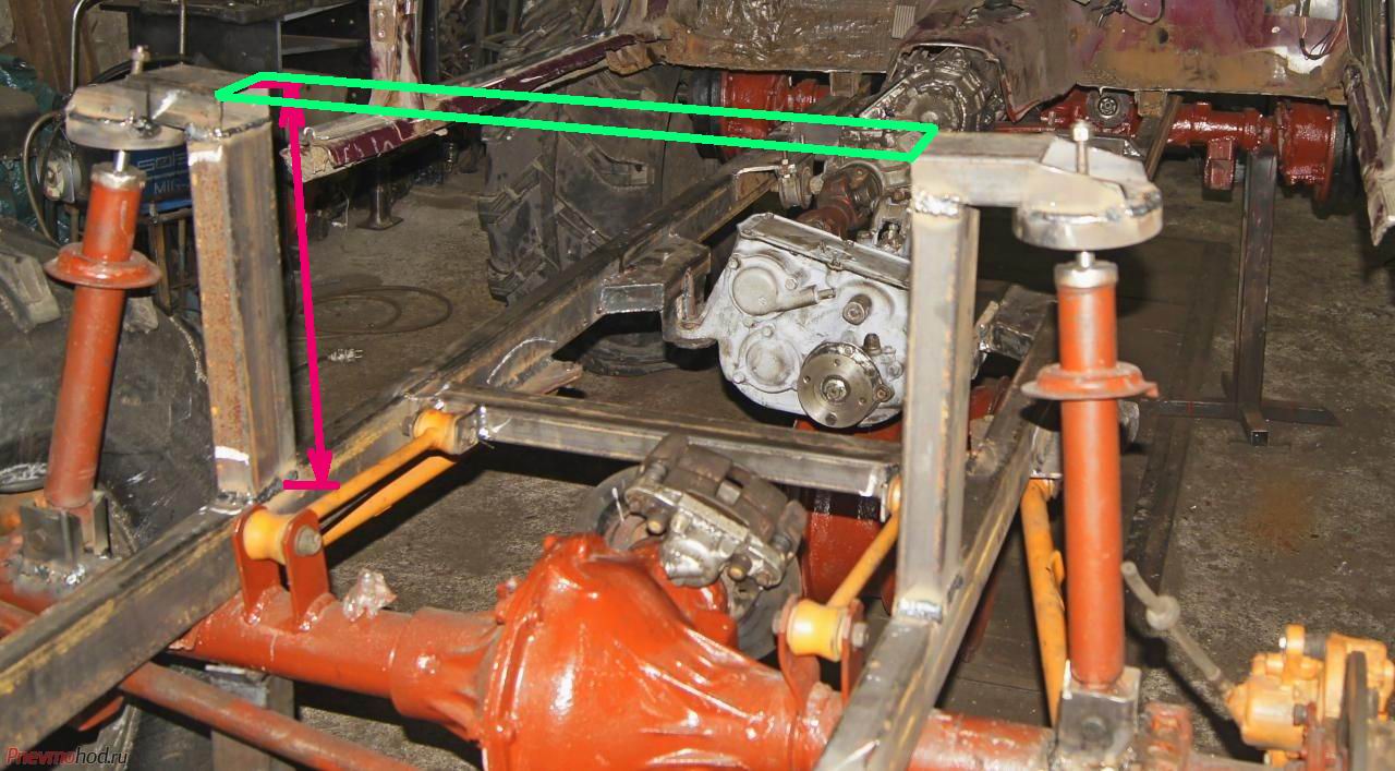

Женя, а ЭТОТ размер на глазок прикидывал или как-то расчитывал? Смотрю, обварено уже....
Здесь будет что-либо?
Конечно вымерял!  :)
ход стойки с отбойником , будет 200мм.
Попеперечены,не будет..но усилится ещё каркасом кузовка.
