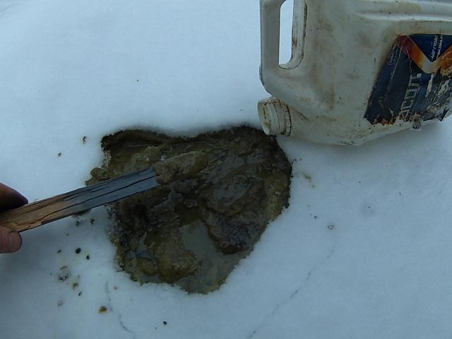

Башку заложило . Неделя периодическими наскоками с попыткой промыть  студень отложений вечности который постепенно заволакивая каналы полностью заткнул охлаждение башки .
Вода первые два раза вымывала какую то сопельную шелуху и синь . На третий перестала даже подкрашиваться .
Солярка .
 Из расширителя полезла буро зеленая пена колбаской . Вырастая на 10 см колбаска валилась на бок . Температура поползла вверх по быстрее .
Четыре промывки водой до чистой .  Вскипает при остановке , температура лезет выше на десять градусов . С 90 на сто .
Проба размыва отложений на старом вскрытом радиаторе показала что разьедает   раствор аммиака . Чтоб аммиак мешал работе компрессоров и хлад оборудования не слышал .
Литряк нашатыря на систему . Все началось по новой , в верху началось производство вонючей колбасы неприглядного вида
Промывка водой помогла удалить болото из мотора . Сколько же там всего скопилось
https://tehnoforum.com/my_img/img/2025/01/17/f7020.jpg
После третьей промывки водой при остановке на 95 градусов система вскипает . На 90  чуть слышно иногда урчит .
Промывка ортофоской .
Показалось что он самый свирепый раствор для отложений . Посыпалась шелуха всех видов и мастей  иголковидная , шеповидная , пенная как выше и некий черный песок , видимо фосфат ржи .  Сама вода окрасилась в синий насыщенный цвет . Шелуха и отложения бурые .
Промывка водой до чистого .  Пробная поездка на максималках с выхлопом до красна в течении получаса . Все работает . На долго ли поглядим . Думаю теперь можно лить антифриз .
« Последнее редактирование: Января 17, 2025, 16:06:17 pm от МВП »

Ужас. Причины возможные?
Сколько раз менял за эксплуатацию?
Когда то чего то кто то . Наверное очень любил свою машину очень заботился как умел .
Один раз после постройки когда стало понятно что нифига с системой не понятно . После не столь мощного натиска по промывке все успокоилось и притихло или попряталось до поры до времени изредка показывая козу но не в самых безнадежных условиях тьфу три раза .
Менял.. Да ничо я не менял . Кроме шило на мыло . Сначала туда наливалось все чин чинарем . Потом из за вскипов и течек добавлялось то что стояло от сменки в отстой и выморозку . нетакое и зеленое и без сгустков а бледое и порой чистый от примесей и немного даже обезвоженный э.гликоль соответствующий запредельным тут морозам .
