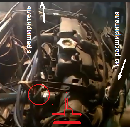

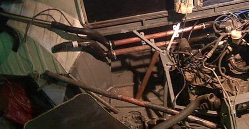

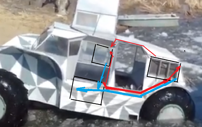

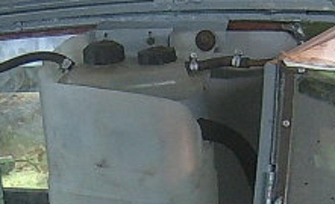

На выходе из башки стоит патрубок с полукуполом отделителем с него трубка в расширитель .
Вехняя подача нижняя обратка с радиатора

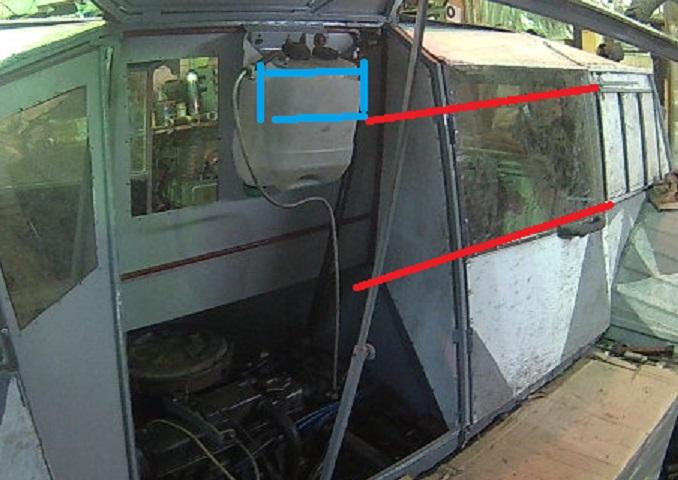

Если бачок реально на уровне радиатора, то это , ИМХО, косяк! Тогда из-за воздуха в радиаторе не все трубки работают...

А печки то нет вообще? Если так то я невижу косяков. Расширитель можно было и побольше конечно сделать. Я думаю надо принудитьно сделать чтоб ож шла сразу по большому кругу обязательно исключив движение по малому  кругу.
Ещё полезен эксперимент простой. Дать большие обороты до открытия термостата и понаблюдать при этом за уровнем ож и как бежит с воздушников. Затем тоже самое  при нагретом движке. Должно всегда бежать с воздушников. Если в каком то режиме не бежит то возможно наоборот он сосёт воздух из бочка и завоздушивает систему. Уровень ож в бачке  тоже  не должен сильно меняться при увеличении оборотов

Печки нет , все заглушено .
Сколько раньше наблюдал , все текоть как надо и уровень не меняется от оборотов . Придется повторно проверить .
