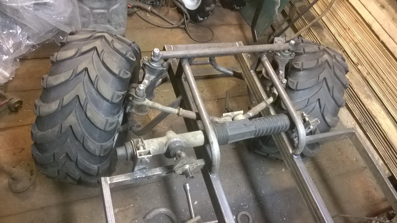

В январе начал новый проект,легкий вездеход 6х6 на квадрорезине 25.10.12 привод постоянный на все колеса,мотор мотоблочный 13л.с. редуктор от мотоблока,привод цепной,передняя подвеска не рабочая из агрегатов ваз2108

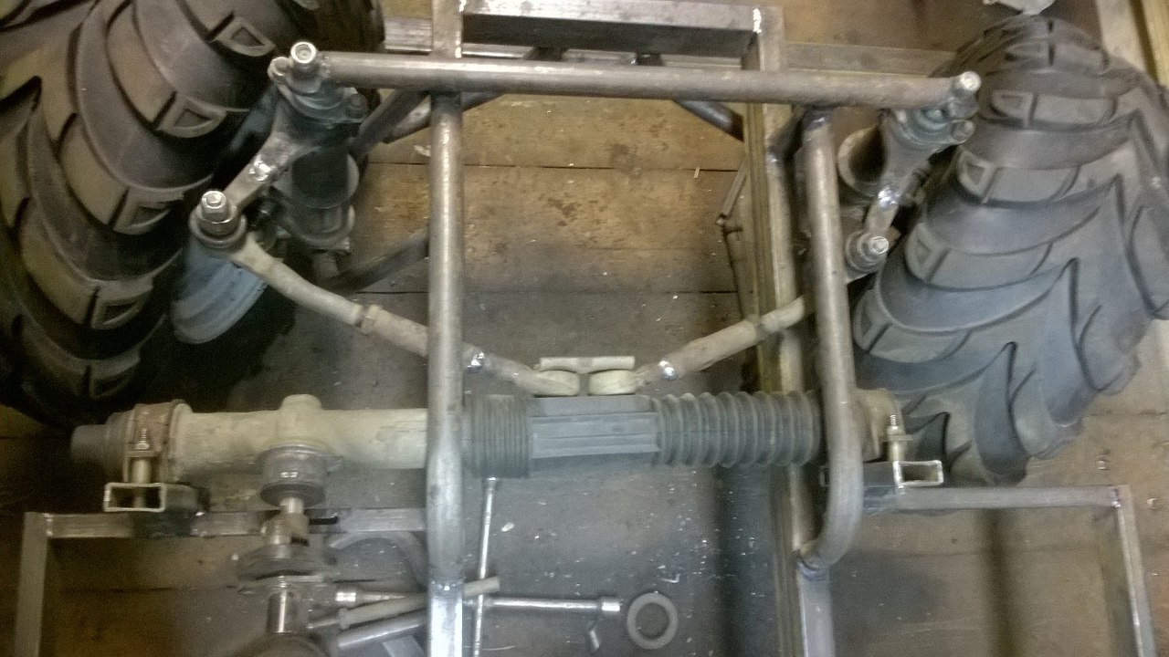

Передняя подвеска готова,осталось поставить сплошную ось со звездой и подвесить это дело на подшипники,рулевое готово,выворот колес одинаковый,купил редуктор со шкивом,сцепление будет ременное

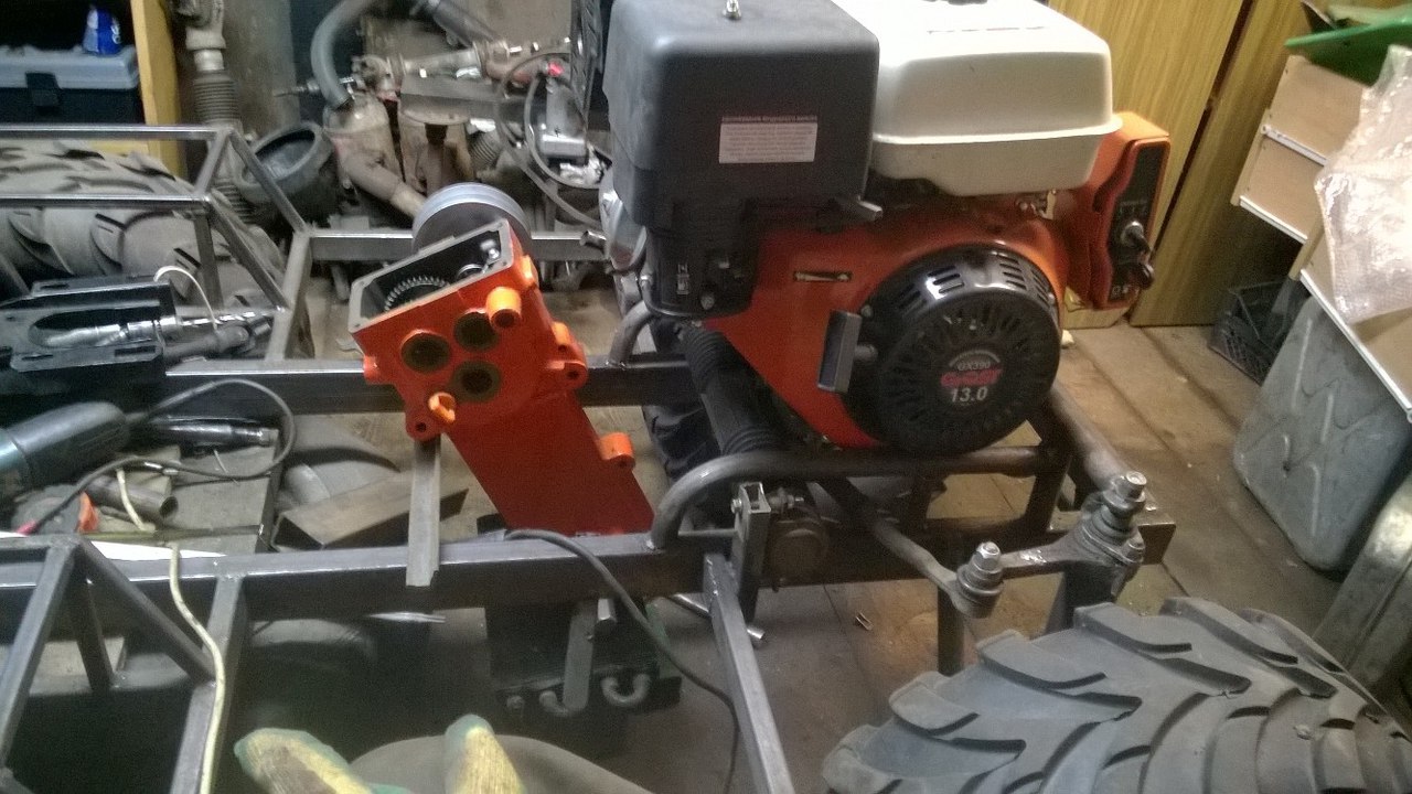

сварил мордашку с передними крыльями.сделал капотик,что бы прикрыть немного мотор,закрепил редуктор

Расскажи про подвеску среднего и заднего мостов! Хочу предостеречь, у напарника поларис 500 6х6. У него подвеска задняя на жёстких продольных рычагах типа рамок. А на кочкаргике немного но мосты играют по диагонали и первая цепь- с движка на ср.мост тянется и рвётся регулярно! Цепь 520я... Ширина "рамок" 25-30см.

Задняя тележка жесткая из двух осей,сдвинута вперед,ближе к передней,от редуктора 530я цепь ,затем от средней оси 520я на третью ось,оси стоят жестко и играть не будут,конструкция уже обкатана на похожем вездеходе

При таких колёсах можно построить  более крутой вездеход. Боюсь цепи тебя разочаруют. Вытягиваются, рвутся, вырывают оси, гремят, съедают много энергии. Правильнее эту конструкцию назвать маломощным  трактором. Передняя подвеска не рабочая это что без привода Много хороших разработок с двигателем ока с приводом на мосты.

Я сделал уже два похожих вездехода и это не маломощный трактор,а вполне себе не плохой вездеход с постоянным полным приводом,довольно компактный и простой в эксплуатации.Цепи у меня никогда не рвало и они не гремели и тем более не ломали оси,то,что вытягиваются так это не проблема,можно поставить ролик с пружиной, а если строить на редукторах то вес будет в два раза больше и толку от этих колес на болоте не будет,он просто сядет сразу на мосты и все.Тут самое главное низкий вес,простота конструкции и небольшие габариты
