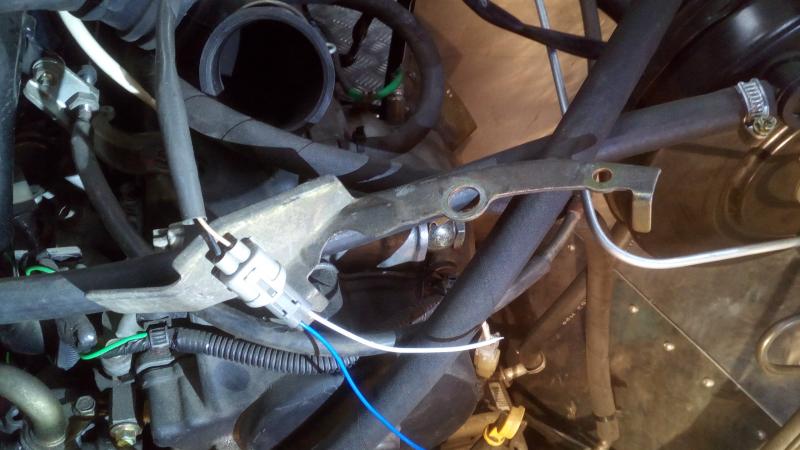

Не можем найти куда вот эти проводки? Крепились наверное на АКПП.

« Ответ #645 : Августа 19, 2018, 05:49:54 am »
Возможно это на лямбду вторую

« Ответ #646 : Августа 19, 2018, 11:13:13 am »
А почему два? На кислород вроде четыре.  ::thinking:::
Реинкарнация ЕJ.
« Ответ #647 : Августа 19, 2018, 12:16:35 pm »
На первый кислород идёт четыре ( два подогрев) . На второй два провода.
