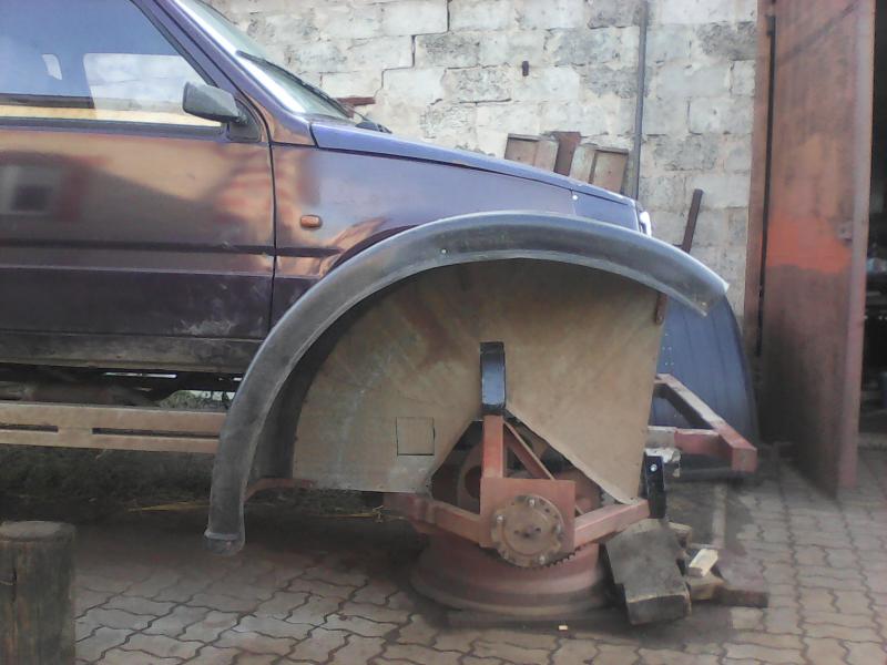

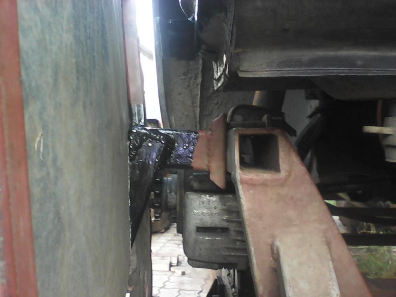

Всем привет! Просмотрел тему сначала - все фотки в очередной раз пропали! Хоть тему не аннулируй.
  Модернизация продолжается. Панару поставил более правильно.
Решил опустить узлы привода колес на 150 мм ниже, чтобы не ставить лодку под раму при переправах и не хватать воду шкивами.
Старый капот на новом кузове
Теперь он будет таким
