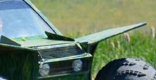

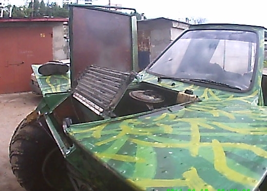

Сетка для винтиляции..
Как то весьма странно увидеть вентиляцию в таком месте , мы вроде крылья для того и ставим чтоб грязь и брызги не досаждали мотору и путникам .
..да,согласен!
Переделаю!
У меня на капоте жалюзи - закрывашки боков . Показали себя вполне практичными . Они вверху , где воздух самый горячий копится , можно одну открыть а можно три (задняя зимой снаружи на лобовое дует).Общая пропускная площадь равна радиатору . У тебя капот тоже  позволяет борта открывать .

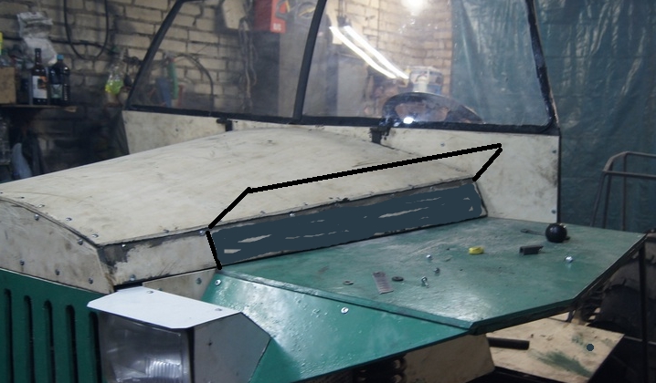

Василий,всё правильно...  1*11
Горячий воздух из под капота надо убирать
буду резать дырки сбоку ..примерно-так..
