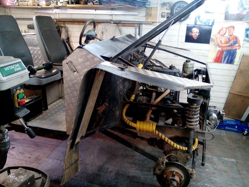

На днях делал очередное ТО вездехода. Все как обычно. Замена масел, регулировка ступиц, проверка всего вездехода.

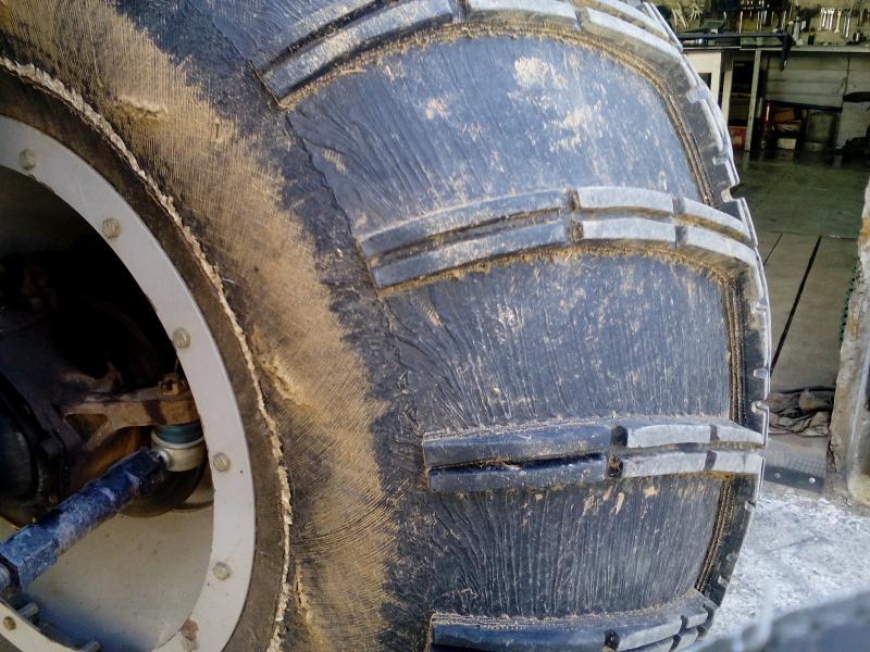

Пробег у Чебоки 1  по осени был 50-55 ткм.  На сегодня капиталка мотора. Пробили радиатор. Перегрели серьёзно. Три полных сезона отработал в охот. хозяйстве.  Появились признаки близкой коньчины на двух ободрышах.
  • Сообщений: 14628
Покажи на сколько и как истрепались , где износ клыков , сколько слоев . Камерные ?

Колёса безкамерки. Начали трепаться по боковинам где появляются складки на низком давлении. Покрышки 4 слоя
Оффлайн mishanya68

Фото с Чебоки 1 нет. Первые признаки появились на Ч3 на одном колесе.
  • Сообщений: 14628
mishanya68, Спасиб понял . Мож следует подворотные концы слоев оставлять при обдирке ?
Или бесполезно  ::confused:::

Пока заказали запаску. Вполне возможно что это не нормальное разрушение покрышки а связано с качеством донора. Остальные колёса в идеальном состоянии.
вездеход 4х4 цельнорамный на подвеске ЧЕБОКА-3
« Ответ #237 : Октября 19, 2018, 11:04:55 am »
Вот основная причина.

Вездеход "Волк" 3х3
