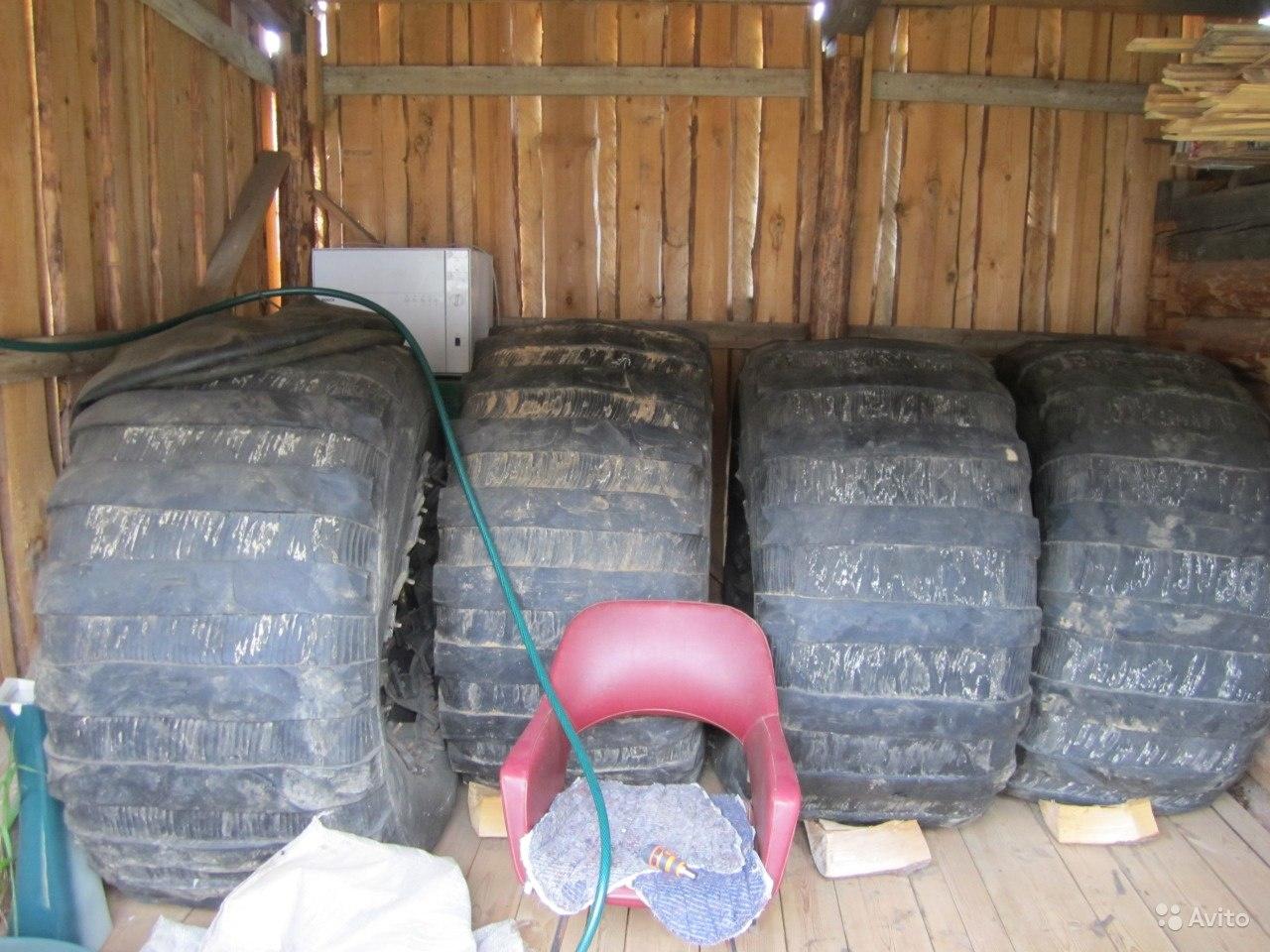

А чем плоха шашка поперечными рядами?  Вот на этих сам ездил гребут очень хорошо.
Так это та же шестерня, хоть и с выбитыми зубами.

Юрий.,
Она мягче намного чем просто шестерня, отлично складывается
Шашка не плохо противостоит боковому скольжению и оторвать крупную шашку оочень сложно.
Подтверждаю. У меня есть такие колёса от Ромки. Ещё они и легче .
