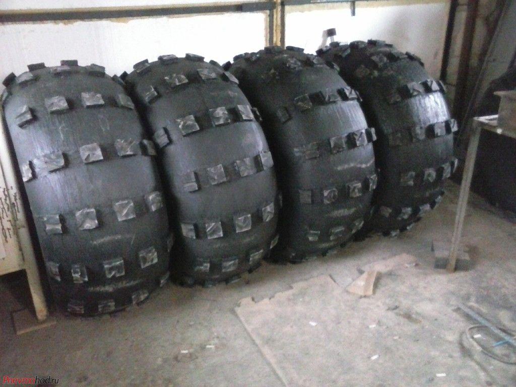

Пересмотрел я кучу фото и видео всяких колес и везде протектор с углами в 90 ° ,а вот протектора с углами в 45° нигде не видел ,а кажется ,что он может быть очень даже .
Товарищи ,как думаете ?
Протектор в виде пирамидок.
Для жесткого грунта такой не сгодиться, а вот в болоте самое то .
Ковер рвать не будет, замылиться не сможет .
Площадь скольжения у протектора почти нулевая .

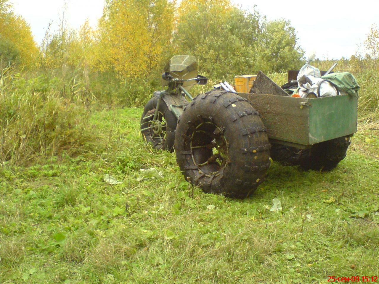

Мала эта шина для трёхколёски,я так что меньше размера т-150 не воспринимаю как то в серьёз.вот трёх колёска на шинх от т-150,одна и тажа ,но с разным протектором.проходимость изумительная. была на шинах что шашкой,на ёлке я не знаю,это уже новый владелец такие ободрал.двигатель п-5.мост от нивы
« Последнее редактирование: Ноября 29, 2019, 00:50:52 am от logza »
