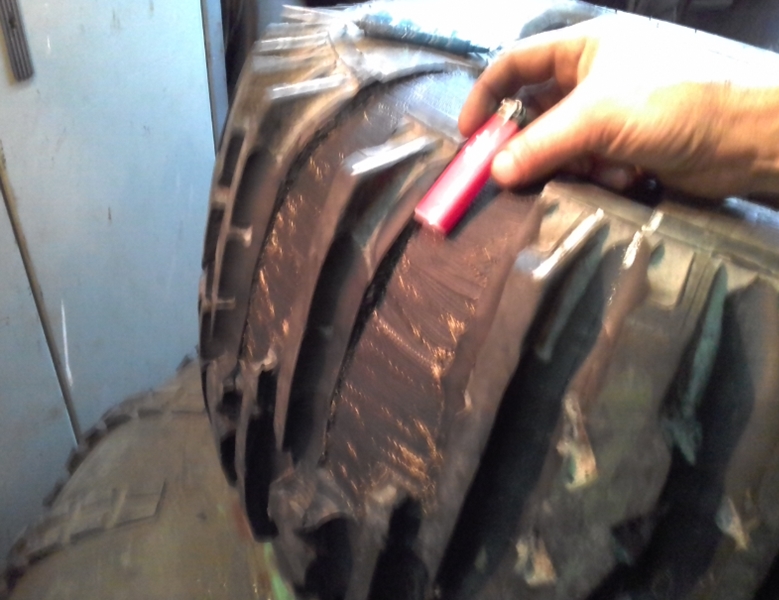

Думается что однозначного мнения по протектору не будет. На всех своих делаю вот такой протектор, и считаю, что самый удачный... реборда держит протектор от отслоения и меньше скачет по твердым грунтам, а двойной протектор дает лучшее сцепление на снегу и в чаче и при этом не замыливается в глине (хорошо самоочищается), при этом колесико получается мягеньким и проминается в любом месте очень хорошо и равномерно...

Тоже так думаю . Парный ламель порезанный поперек  , образующий елку с извилистой ребордой .

Пройдись регрувером или дрелью вдоль ламелей, но снимай только резину не затрагивая более одного слоя корда, тем самым увеличиш сцепление с мягкими грунтами сделав из одной широкой ламели две более " въедливых" и не забудь ламели  разделить поперечными прорезями для более равномерного прогиба, соответственно вес будет меньше.
Главный плюс такого рисунка - это непрерывная беговая (реборда), не так сильно трясет и большая площадь сопряжения "злого" протектора с основными слоями корда (сложнее оторвать клык при пробуксовке)

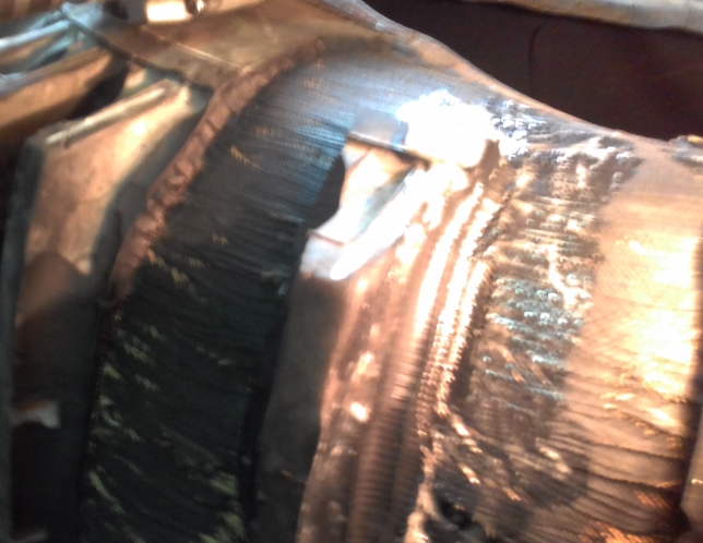

Кто что думает ?  (кф105 "потрошоная")
« Последнее редактирование: Сентября 18, 2016, 21:52:07 pm от МВП »

Однопучковое то легче драть , там за корда потянется , а тут нежно приходится резину обтресканную без кордов  тянуть  ::confused::: на беговой только добавляются .

Вот еще раскопал в своих залежах .Ёлка + шестерёнка  ;) ВИ-3 учебное ,лысое , в доль и поперёк располасованное на опыты  ::crazy:::
